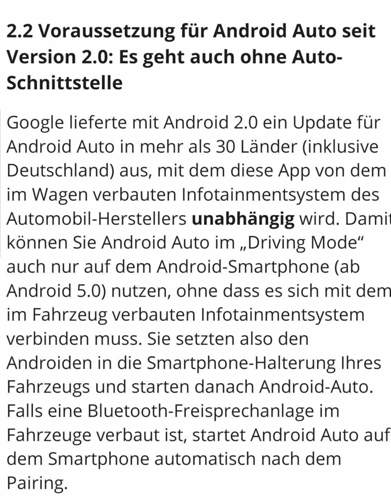

Nochmal wegen der kabellosen Android Auto Verbindung, wenn ich mich ins Auto setze und mein Handy über BT verbunden ist, bekomme ich oft dir Meldung aufs Handy das Android Auto zur Verfügung steht.
Also muss es doch irgendwie möglich sein eine kabellose Verbindung herzustellen.
Nein. Die Hardware (MIB2) muss das unterstützen (Android Auto Wireless), was es aber nicht macht. Bei Apple sind es geringere Anforderungen.
Okay, aber warum ärgert mich mein Handy dann mit der Meldung das Android auto zur Verfügung steht 😁
Ich meine ist nicht so schlimm ein Kabel anzuschließen aber komfortabler wäre es auf jeden Fall
Weil Android Auto auch per BT eine Verbindung aufbaut.....aber als App dann auf dem Handy läuft.... 😉

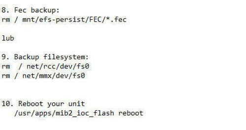

VORSICHT!
Hier waren am 15 August (jetzt gelöscht) CarPlayforAll dateien mit einer Anweisung HowTo.txt. Ich denke da wollte jemand das viele A6 MMIs defekt gehen. Warum? Ich habe mir mal das HowTo angesehen und festgestellt dass anstatt befehle für Backup (also kopie), befehle für das Löschen von dateien erstetz wurde. Beispiel im Bild:
rm ist eigentlich remove. Es sollte cp stehen. Also wenn dass einer versucht und dann auch rebooted wird ist das gerät futsch! Also vorsicht!!!
How-to-txt

VORSICHT!

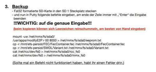

Wieso muss den Leuten eig. Immer Angst gemacht werden wenn jemand ne Anleitung öffentlich macht die Funktioniert?
Wer sich an die Anleitung bei deb hält, wird seine unit eben nicht Schrotten! Den meisten die die erzählen das danach das mmi nicht mehr geht, geht es doch nur darum das kein schwarzgeld mehr damit verdient werden kann! Die WENIGSTEN stellen nämlich eine Rechnung für das freischalten aus!
Und jetzt brauch auch keiner zu kommen von wegen die Anleitung geht nicht... es wurde schon mehrfach bestätigt da Sie funktioniert!

Du hast warscheinlich mein Kommentar gar nicht gelesen....
Die Anleitung die du verlinkt hast hat diese Befehle...und diese in meinem Kommentar kannst du ja sehen und die Differenz selber entdecken...
Anleitung

Ja aber denk mal....hier hat jemand versucht Leute die einfach die Anleitung nehmen und es versuchen, zu sabotieren. Genau davon raten die ja ab. Ich finde es sollte schon gesagt sein, dass nur diejenigen die Ahnung davon haben es auch versuchen. Heisst nicht nur dafür Bezahlen , aber ein bisschen Erfahrung von Linux muss mann schon haben.
