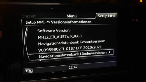

Ich freue mich schon drauf wenn die ersten Hobby Programmierer aufm Hinterhof mit ihren China Vcds Kabeln und am
Besten noch China dlinks ihre Unit abschießen.
Keine Ahnung haben , aber ne „OP“ am
Offen Herzen machen wollen,
Na legt euch dann schonmal 3200 zurück
Etwas technischen Hausverstand, die richtigen Tools und einige Tage Zeit sich in die Thematik einzuarbeiten vorausgesetzt kann man mit der DIY Methode allen Unkenrufen zum trotz Erfolg haben...
Ich empfehle aber jedem nichts gänzlich "blind" zu machen und jeder Anleitung zu trauen sondern am besten erstmal die Befehle soweit verstehen und lesen lernen.
Am Ende muss jeder selber entscheiden ob er das Risk nimmt, oder nicht...
No Risk, no Fun :-)

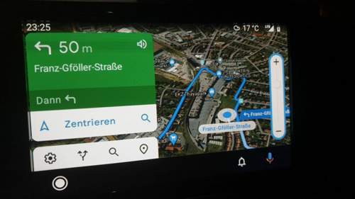

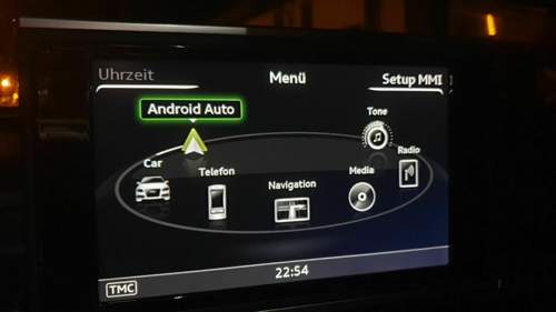

Hallo Leute!
Ich habe seit ein paar Monaten den Carlinkit CPC200-U2W Adapterin meinem A6 4G BJ 2015, MJ 2016 im Einsatz. Grundsätzlich funktioniert er ganz gut, nur wenn ich ein Youtube Video am Handy abspiele, sind Ton und Bild total asynchron. Das Video am iPhone (11, iOS 13.7.) ist ca 1-2 Sekunden vor dem Ton aus den Lautsprechern.
Hat jemand zufällig das gleiche Problem, bzw. gibt es eine Lösung dafür?
Firmware Update des Adapters habe ich erst vorgestern gemacht, leider ohne Erfolg.
Vielen Dank, lG
Immo
Der Effekt ist leicht zu erklären. Der Adapter (und ggf. auch das Smartphone/ASI Interface selbst) haben interne Buffer (Pufferspeicher) um im Falle einer Unterbrechung des Datenstroms nicht gleich Aussetzer zu erzeugen und so dem D/A Wandler idealerweise immer Daten zu liefern. Bei einer (nicht vorgesehenen) Parallelausgabe auf Smartphone Display (Bild) und übers ASI (Ton) ist der Zeitversatz der Laufzeit des Buffers geschuldet und unvermeidbar...
Danke für die Erklärung @Tschako:
ist es dann vielleicht möglich das gesamte Youtube Video, also Bild und Ton, am MMI abzuspielen?
lg
Ja, das Interface kann das ohnehin. Allerdings hat Apple es im iPhone geblockt. D.h. du brauchst ein iPhone mit Jailbreak. Da gibts dann Tools, die CarPlay mit Video-Ausgabe ermöglichen...
OK, vielen Dank @Tschako!
