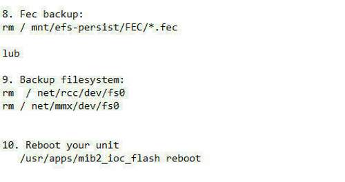

Was macht diese "Anleitung" dann genau?
Bild #209965484
Also wenn man sich das Thema bei deb zu Herzen nimmt, dann wird es schon gut klappen. Ausserdem gibt es dort auf Seite 65 eine andere Anleitung, die nochmal genauer ist, als die eh schon gut erklärte von @Stollizei.
Einen großen Dank an die die es immer wieder uns möglich machen, Sachen zu aktivieren die sonst viel Geld kosten.
@malebuffy schrieb am 10. September 2020 um 08:46:49 Uhr:
Der Befehl „rm“ löscht etwas soviel weiß ich.
@Top44 so true
rm = Remove!!!
Das ist aus ner (bewusst falsch gestreuten) FAKE Anleitung!!!
Wer mit "rm" hantiert - in der Meinung damit ein Backup zu machen - knipst seine Unit def. erfolgreich aus!!!
Achtung!!!
Da werden genau diese Dateien ersetzt, deshalb wohl auch vorher rm.

@nitramp80 schrieb am 10. September 2020 um 09:24:43 Uhr:
rm = Remove!!!
Achtung!!!
So, und somit mein Argument. Wenn jemand der lernen will solch eine Anleitung findet, die hier bewusst vor ein paar Wochen gepostet wurde und diese benutzt, dann ist es zu spät. Also JA mann sollte es versuchen, aber eine Ahnung haben sollte mann auch.

Leider nicht. Nach dem löschen kommt kein kopieren oder flashen, aber ein Reboot. Ein Reboot ohne die Dateien. Es gibt eine RICHTIGE Anleitung mit cp anstatt rm ohne extra befehle. Also die wurde bewusst so geändert.
OK, ich schau mal die "original Anleitung" von dort an, hatte die hier nur kurz gesehen und auf den ersten Blick sieht die eben exakt so aus, wie die aus dem dortigen Forum. Wen dem wirklich so ist, wobei Deine Aussage zutreffend ist, muss ich dort mal nachfragen.

@Top44 schrieb am 10. September 2020 um 10:22:00 Uhr:
Genau dieser Unfug sollte durch einen Moderator gelöscht werden, bevor sich noch einer die Unit zerschiesst, weil er meint, hier das Richtige gelesen zu haben.
