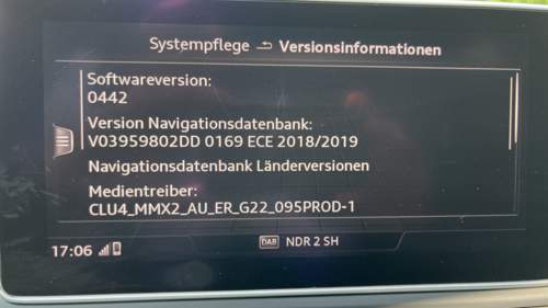

Moin, ich habe das gleiche Problem. MMI hängt sich in Dauerschleife auf - bisher unregelmäßig. Baujahr 11/2015. Der Wagen steht gerade beim Händler, der bisher ahnungslos ist. Software siehe Bild.
Das ist ein uralter Softwarestand. Neuste für deinen müsste MU1421 (Zugversion 2161) bzw. MU1438 (3346) wenn auf eine komplett höhere Zugversion geupdatet wird. Obwohl mit der Software hat das eher weniger zu tun, wohl eher hardwaretechnisch, betrifft wohl aber beide MMIs mit nVidia und Qualcom CPUs. Liegt wohl an einem "Untersystem", dass bei beiden gleich ist (RCC-Modul?), da gibt es aber einige hier, die da genaueres wissen...gibt auch ein Thread zu...

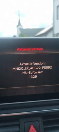

Das ist die Version die ich per SD-Karte aufgespielt habe. Davor war P4212 drauf.

Du hast die aktuellst verfügbare Version drauf.
