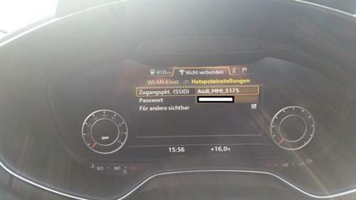

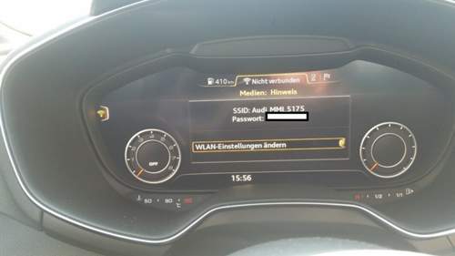

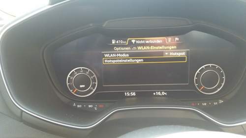

Nene, das Gateway wird ja vom DHCP des MMI vorgegeben. Finde die Einstellungen aber nirgends im MMI.
Habe auch versucht es im Handy zu löschen, der setzt aber ein Gateway voraus. (Android Handy - Galaxy S5)
Das sind die einzigen Einstellungen, die ich gefunden habe (siehe Bilder). Noch einer eine Idee, wo mehr zu finden ist?

Das wird so leider nicht funktionieren...
Du musst das MMI auf WLAN Mode "Client" stellen - ohne Hotspot.
Dann im Handy einen WLAN Hotspot aufmachen (Kann Android wie auch iPhone) und das Auto über das Handy online gehen lassen.
Dann sollte auch MMI Connect gehen. Ist aber etwas "krückenmässig" und wenn das Handy keine Verbindung von am Handy-Hotspot angemeldeten Geräten zu Handy Apps erlaubt, geht das so rum leider auch nicht.
Eigentlich ist das ganze so gedacht, dass man eine SIM ins MMI schiebt, das Handy dann über den Auto-Hotspot online geht und die SIM im MMI nutzt. Dann geht MMI Connect auf jeden Fall.
ODer aber Du hast ein Android Handy mit rSAP Profil und Phonebox - dann nutzt der TT deine Handy-SIM für sein eingebautes Telefonmodul.
Ich hoffe, ich konnte das verständlich erklären? Sonst nochmal nachfragen... 😉

Deswegen - Hotspot auf "Client" - dann sollte es gehen.
Meiner Meinung nach auch ohne Connect - wenn das WLAN trotzdem drin ist...
Nein, das geht nicht. Das mmi kann nur Hotspot.
In den telefoneinstellungen kommt man auch zu den wlan Optionen
Dass ich die Lösung schon vor ner Seite gepostet habe ist noch keinem aufgefallen, oder? Einfach Gateway bei der WLAN-Verbindung am Handy rausnehmen und dann klappts auch...
