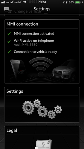

Versuche das auch schon eine Weile hin zu kriegen.
A6 4G 2015
iOS 11
Connect app verbunden (alles grün)
Napster installiert
Im connect app sagt er Napster hat keine Verbindung zum MMi
MMi sagt online nicht verbunden.
Was geht hier falsch?

@seabird74 myaudi app parallel installiert?
@harlekin_ wie meinst du das? App auf handy installiert. Ganz normal?
Ach so, ja, myaudi ist auch installiert auf meine handy. Ist das ein Problem?
@seabird74 wenn die audi connect app _und_ die myaudi app beide installiert sind verbindet sich nur die myaudi app mit dem Fahrzeug
Danke, werde ich die App mal entfernen und noch mal versuchen. Melde mich bald
Hab beide installiert und gehen tun auch beide was ich halt starte.
Verbinden tut sich dann immer nur die myAudi App. Das steht auch bei Audi so drin. Wenn du mmi Connect auf machst, verbindet sich diese App nicht. Sondern kommuniziert wahrscheinlich mit der myAudi App.

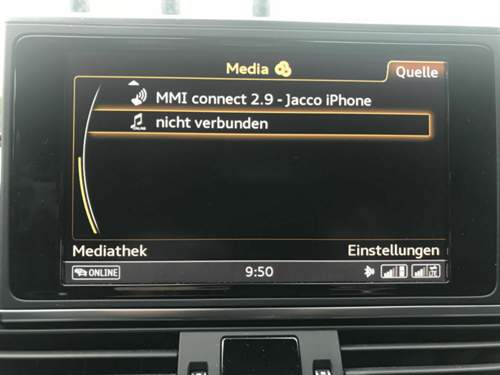

Also, myaudi app ist entfernt. Wie vorher sagt es in die connect app unter Napster: no MMi connection.
Im MMi Quellen steht das gleich:
-MMi connect 2.9 - my iPhone.
-online not connected
