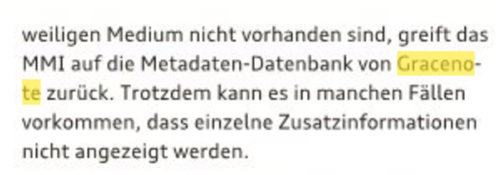

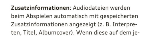

Hast du überhaupt Gracenote aktiviert?
Gracenote?
@Rise_Against schrieb am 19. September 2018 um 21:12:22 Uhr:
Gracenote?
Seite 296 in meinem Handbuch
Screenshot-68
Screenshot-69
Ok, soweit verstanden. Aber wie wird diese aktiviert?
In meinem alten Dienstwagen habe ich auch nicht mehr gemacht als BT-Verbindung hergestellt und dann Spotify gestartet 😁. Und da ging es. Selbiges gestern im A4. Da haben ich nirgends „Gracenote“ aktiviert.
Generelle Zusatzinformationen werden mir ja angezeigt. Siehe Bild etwas weiter oben.
Hmmm ich habe jetzt noch mal schnell nachgeschaut, Gracenote scheint nur in den Radioeinstellungen vorhanden zu sein.
Unter Medien kannst du nur "erweiterte Songinformationen" anzeigen lassen, kA ob das sowas wie Gracenote ist. Habe auf alle Fälle beides aktiviert.
