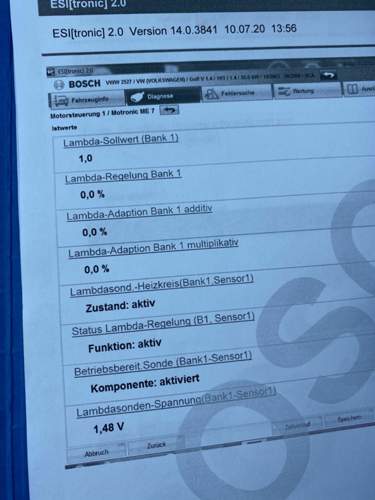

Ach das hatte er mir übrigens beim vorletzten Mal in die Hand gedrückt, meinte ich soll es behalten für die Zukunft (ob/was es aussagt weiß ich aber nicht)

Was sagt der Fehlerspeicher denn?
Ich muss nochmal in die Werkstatt, ist gerade etwas stressig auf Arbeit. Vielleicht schaffe ich es die Woche noch. Aber nehme mal an, es wird weiterhin der gleiche Fehler sein.

@GoLf 3 Bastler schrieb am 3. August 2020 um 19:41:37 Uhr:
Ähhm wieso willst du jetzt die Lambdasonde Nachkat wechseln ? Ich wette 10 zu 1 die Meldung kommt wieder. Bitte auch mal Lesen was da steht ! Da ist schlicht der Katalysator defekt. Die Nachkatsonde merkt das und setzt die entsprechende Meldung. Anstatt da 25 mal die Lambdasonde zu wechseln wäre 1x messen mitm AU Tester besser gewesen um zu sehen ob der Kat wirklich defekt ist und die Meldung der Nachkat Sonde stimmt . Wenn das der Fall ist könnte man noch prüfen welcher Wert erhöht ist. Ist der HC Wert erhöht läuft der Motor zum Beispiel zu fett. Mal gegen den KAT Klopfen oder mit ner Endoskopcamera rein um zu schauen was noch vom KAT Monolith übrig ist ?
Das ist ein 1.4 BCA Motor mit 80 PS oder ?
@Devgoer
Ich weiß, aber wie geschrieben wäre es für mich nicht tragbar, ohne jeglichen Hinweis bei einem Auto, das nicht mehr sooo viel wert ist, einen teuren Kat zu wechseln.
Es könnte ja das Abgas und auch der Kat vorher mal geprüft werden (das hatte die Werkstatt nicht gemacht, weil sie es ausgeschlossen hatten, wegen der wenigen km). Vielleicht muss ich halt einfach drauf bestehen, zum dritten Mal die Werkstatt wechseln wegen dem Mist möchte ich eigentlich nicht (bin auch sonst super zufrieden dort) :-( was ein Stress...
Kann es nicht vielleicht auch am LMM liegen?
Ich bin im VW Thema noch nicht so drin, aber bei Mercedes wird bei LMM defekt auch gerne die Lambda angezeigt.
Ich halte einen defekten Kat bei der geringen Laufleistung auch für eher unwahrscheinlich.
