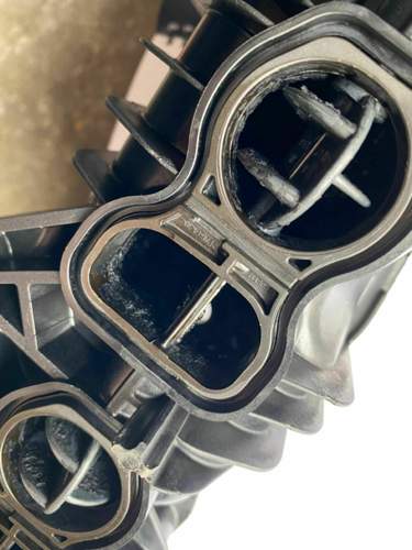

Danke, diese ganzen Probleme mit keine Leistung in oberen Bereich sind erst seit dem ich die ASB gereinigt habe, vorher war er ein Beast, ich habe heute den Test mit abstecken von LMM auf der Autobahn gemacht , Ergebnis = Keine Besserung
...LMM: Du hast es aber abgehakt.
Der Hinweis auf einen Zusammenhang mit der Luftsammlerreinigung ist aber gut. Hattest Du dabei den Drallklappensteller demontiert?
Man muss ihn wieder korrekt ausetzen, damit die Drallklappen richtig orientiert sind.
Die Welle hat ein quadratisches 4-kant Profil, kann also in 4 Winkelpositionen montiert werden. Die Klappenwelle hat keinen Anschlag -> bei falscher Montage werden die Klappen in die falsche Sollposition gedreht, ohne dass ein Positionsfehler erkannt wird.
Das kostet Leistung.
Luftsammler
Hi, die Reinigung habe ich machen lassen ich habe nur Fotos, wo er fast fertig war
PS: Der der mir gereinigt hat, hat 7 Jahre bei BMW gearbeitet, aber man weiß ja nie

Dann hoffen wir mal das die kleinen Restklumpen an den Klappen da bleiben und nicht mit in den Motor gesaugt werden.
...der BMW-Philosophie folgend, dass ein Systemausfall möglichst keine Leistungseinbuße verursacht, stehen die Drallklappen in stromlosem Zustand "auf Durchzug" - der Stellmotor ist also entsprechend mit der KLappenwelle zu montieren. In eingebautem Zustand könnte man die korrekte Orientierung durch die Aufnahmebohrung des Ladedrucksensors checken.
Die Drallklappen der N47/57-Motoren sind stabiler als die der Vorgänger und können sich nicht mehr lösen.

Hi, ich habe mir ja die Endoskop Kamera gekauft, ich könnte ja damit durch die Bohrung reinschauen, korrekt müssten die offen stehen,ja?
...genau - bei ausgeschalteter "Zündung" auf Durchzug.
..werde ich am WE abchecken, weil ich die Woche spät nach Hause komme
