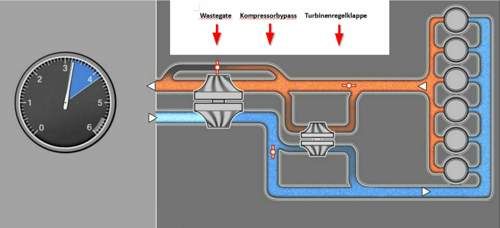

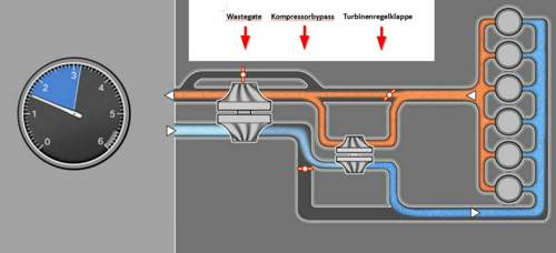

Wenn der (große) Niederdrucklader Ursache ist, kann das eine Beschädigung des Laders selbst oder ein nicht korrekt schließendes Wastegate sein.
Zu der Fehlersuche am Unterdrucksystem ist festzustellen
- die Turbinen-Regelklappe wird per Unterdruck geschlossen. Eine fehlerhafte Unterdruckfunktion würde nur im unteren Leistungsbereich Einbußen verursachen.
- das Wastegate wird per Unterdruck geöffnet, würde also - solange es dicht schließt - keine Leistung kosten.
Die BMW-Philosophie ist, dass fehlender Unterdruck keinen Notlauf erzeugt. Der Schutz gegen Überlastung - da das Wastegate dann nicht öffnet - ist die geschlossene Verdichter-Bypassklappe, die den Frischgastrom durch den kleinen Verdichter zwingt und so eine natürliche Drossel bildet.
Das Schema zeigt die Verrohrung des alten N57, der noch keine Niederdruckverdichter-Bypassklappe hat, die aber lediglich eine Optimierung der Stufenaufladung darstellt (Verdichter-Bypassklappe und ND-Verdichter-Bypassklappe sind 2 verschiedene Komponenten).
Ölnebel: Ein Leck hinter dem Verdichter würde zu einer höheren gemessenen Luftmasse führen.
Stufenaufladung 1
Stufenaufladung 2
Stufenaufladung 3

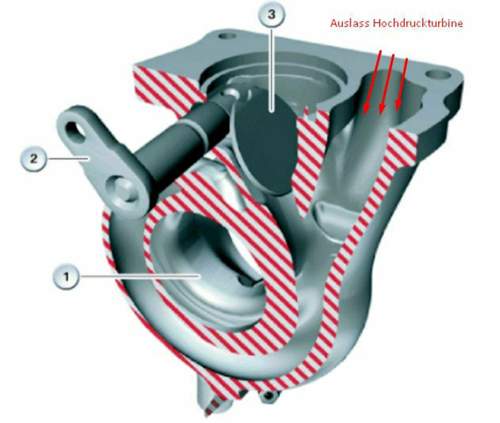

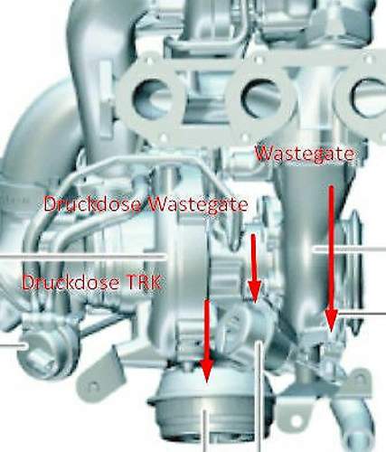

...wie oben gesagt, schließt die TRK per Unterdruck - dabei bewegt sich die Anlenkung nach unten (Bild). Da sie gegen den Abgasdruck im Krümmer schließt, muss die Druckdose so groß sein, um die nötige Kraft zu entwickeln (Kraft = Druck x Fläche).
Das geht schnell genug, allerdings "kriecht" sie zu langsam in die Offen-Position und gibt den ND-Turbineneinlass zu langsam - und eventuell nicht vollständig - frei.
Ob das mechanisch bedingt ist (schwergängige TRK-Welle), kann man nur testen, wenn man die Verbindung von Unterdruckdose und TRK trennt und die TRK von Hand bewegt.
Es kann auch sein, dass die Unterdruckdose bei Öffnung zu langsam belüftet wird, was auf einen Fehler des Druckwandlers wiese.
Das Wastegate wird andersrum betätigt: Unterdruck öffnet. Problematisch im Sinne des Phänomens wäre aber, wenn es nicht richtig schließt. Die Anlenkung des Wastegates müsste von unten erreichbar sein.
Stellglieder ND-Turbine N57-35D
Wastegate ND-Turbine N57-35D
ND-Turbine N57-35D

Ich mache noch die ABL Wastegate, ist das auf dem Bild rot markiert die Regeleinheit?
...nein, das ist die Anlenkung der Verdichter-Bypassklppe, die Du schon mal für jene der TRK gehalten hast.
Das Wastegate ist am anderen Ende, dort wo die ND-Turbine in das Kat-DPF-Gehäuse mündet.
