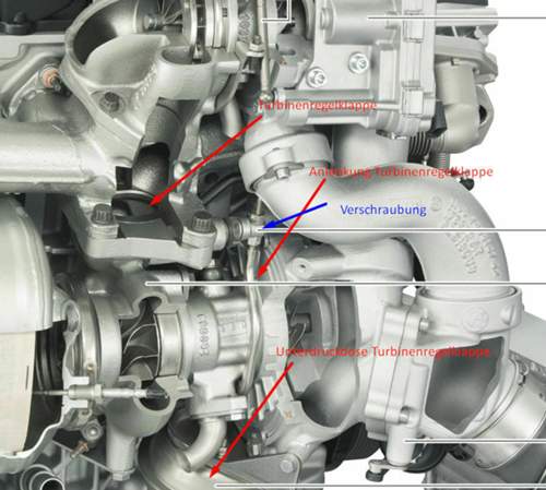

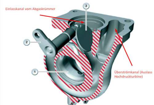

...die Turbinen-Regelklappe (TRK) wird per Unterdruck geschlossen - die Anlenkung zur Unterdruckdose ist eine "Zugstange". Da die TRK gegen den Abgasdruck im Krümmer schließt, muss die Unterdruckdose so einen großen Durchmesser haben - (Unter-)Druck x Fläche = Kraft.
Ladergruppe-n57-35d
Niederdruckturbine
Den Druckwandler prüfen, nicht das Elektro-Ventil?

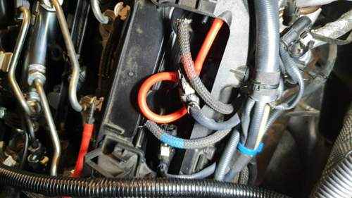

Und weil die Unterdruckdose so groß ist, muss man mit der Unterdruckpumpe ein paar mal pumpen bis sich überhaupt etwas tut. Ist hier ein Schlauch porös oder gerissen könnte das schon zu deiner beschriebenen verzögerten Gasannahme führen, der Unterdruck muss ja erst mal aufgebaut werden. Prüfe doch mal bei Gelegenheit den Druckwandler und die Unterdruckleitung mit einer Unterdruckpumpe und dem ABL.
Siehe angehängtes Bild von meinem N57Z. Blau markierte Unterdruckleitung geht von Druckwandler 1 zu Turbinenregelklappe. Rot markierte Unterdruckleitung geht von Druckwandler 2 zum Wastegate. Diese blau markierte Leitung abziehen (achtung, Anschluss vom Druckwandler bricht gerne mal, auf keinen Fall Hebeln! Drehen und ziehen klappt immer gut) und einmal am Anschluss vom Druckwandler und einmal an der Leitung direkt mit Unterdruckpumpe testen. Am anderen Druckwandler gleiches Spiel, vielleicht steht ja auch dein Wastegate permanent offen bzw. schließt nicht richtig.
