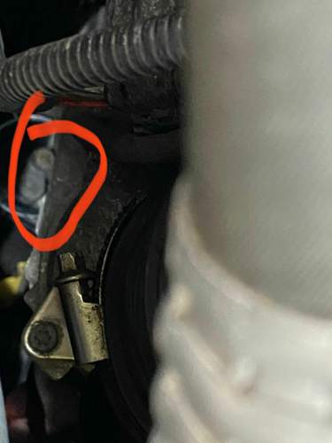

Hi, ich habe die Schläuche nicht geschafft abzuziehen, aber ich habe mal eine Frage, bei ABL Tubinenregelklappe muss sich das untere Gestänge bewegen?( siehe Foto.)

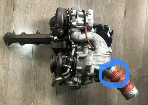

Schau mal weiter oben der Post von maxmosley, da ist ein Bild angehangen wo man das Gestänge von der TRK sieht.
Ahhh Shit ich habe dieses Gestänge beobachtet :-((siehe Bild),
ich habe auch die zweite Prüfung durchgeführt, mit den abklemmen des LMM, ich würde meinen die Leistung war dann da

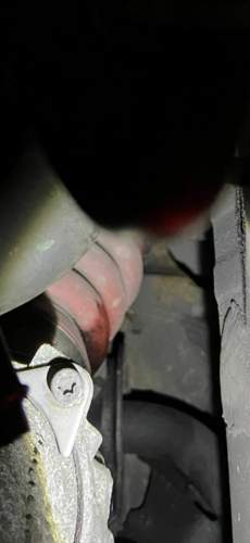

habe mir eine Endoskop Kamera gekauft und die ABL Turbinen-Regelklappe durchgeführt und die Klappe bewegt sich (siehe Anhang), also können wir diese ausschließen, bleiben also das Wastegate und LMM.
Wie kann ich jetzt das Wastegate prüfen? Kann ich es auch mit der Kamera beobachten?
Und es leckt noch an dieser Stelle
