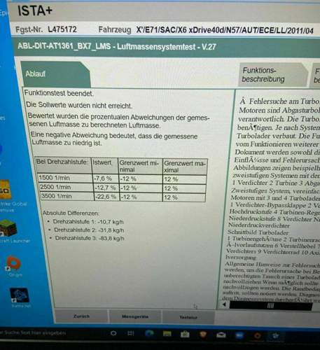

Hi, den AGR - und Drosselklappen Test hab ich schon gemacht, die öffnen und schließen ganz normal, oder meinst du ein anderen Test.
Hilfe es was wenn ich den LMM abklemme?
Die Luftmasse ist auch hier zu hoch (siehe Bild)

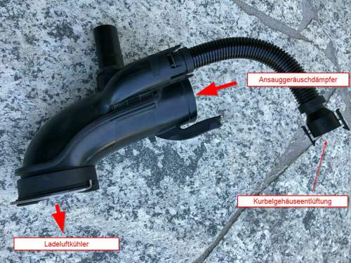

Wenn es ein Leck im Reinluftrohr (auf der Strecke zwischen LMM und Verdichtereinlass) gibt, wird hier Luft angesaugt, die nicht vom LMM erfasst worden ist, was natürlich zur Falschmessung führt.
Ein Leck könnte z.B. die Kurbelgehäusentlüftung darstellen - ein schwarzes Kunststoffwellrohr, das der Temperaturbelastung durch den benachbarten AGR-Kühler manchmal nicht standhält.

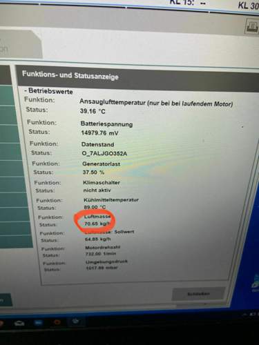

Möchte nicht den Eindruck erwecken, als ob ich wirklich Ahnung von der Materie hätte (lese hier nur aus Interesse mit), aber laut Bilder und Aussage von @pawmag ist die gemessene Luftmasse höher als der Sollwert.
Bedeutet das nicht eher, dass auf der Druckseite nach Turbine Luft verloren geht? Würde auch den Leistungsverlust bei höheren Drehzahlen erklären.
Oder der LMM liefert fehlerhafte Werte (zu hohe Luftmasse) und die Injektoren rotzen Kraftstoff rein bis der Motor fast absäuft?
Das schwarze Kunststoffwellrohr von der KGE war mal bei mir auch geschmolzen weil es direkt am AGR Kühler angelegen hat. Das neue von BMW war minimal länger und hat so keinen Kontakt mehr zu anderen Bauteilen.

...die erhöhte Luftmasse zeigt sich bei leicht erhöhter Leerlaufdrehzahl (730UpM).
In den Leistungsbereichen ist sie zu gering: negative Differenz = zu wenig.
Luftmassendifferenzen

Ah, kommt wohl auch drauf an, von welcher Seite man schaut. Von Richtung Motor ist der Sollwert das was der LMM gemessen hat, es kommt aber mehr an?
...zu einem bestimmten Betriebszustand (Drehzahl/Ladedruck/Lambdawert) gehört eine definierte Luftmasse.
Diese Werte sind hinterlegt.
Ist die gemessene Luftmasse kleiner als der hinterlegte Wert, ist die ausgewiesene Differenz negativ.
Normalerweise gibt es dann auch einen Fehlerspeichereintrag Luftmasse zu niedrig/hoch.

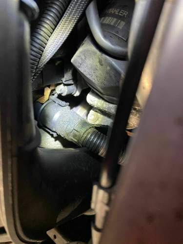

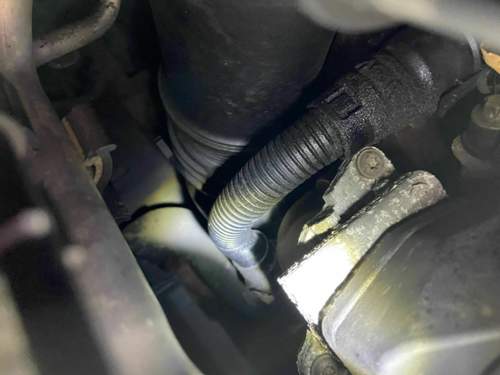

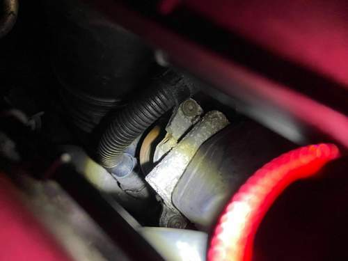

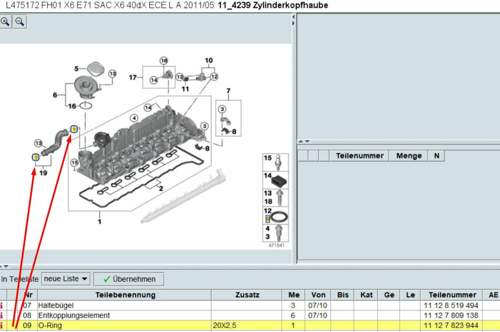

Hi, war gerade beim Auto, so sieht mein Reinluftrohr aus
...wo - offensichtlich - Öl raukommt...wenn auch wenig, kann auch Luft reinkommen.
Allerdings lässt der oberflächlichliche Augenschein kein Urteil zu.
Du solltest das Welrohr ausklipsen und schauen ob es gerissen ist und anschließend ggfs. das Wellrohr, zumindest aber die beiden O-Ringe tauschen.
Kge
Das Rohr sieht ja noch Intakt aus, aber was ist das für ein Belag da drauf? Sieht aus wie Keilriemenabrieb, oder Abgase vom AGR, oder beides, keine Ahnung.
