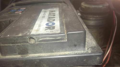

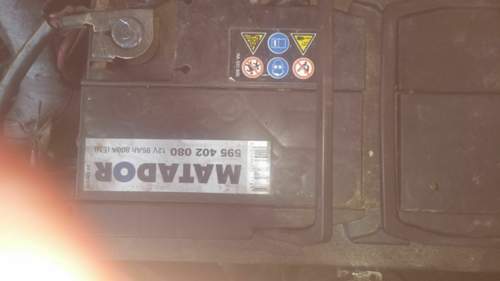

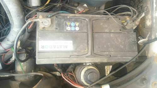

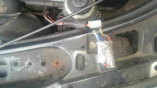

Letzten Freitag habe ich die Gelegenheit genutzt, bei frostfreiem Wetter mal meine Batterie aufzuladen, weil der Anlasser nicht mehr ganz so zügig drehte, wie man das eigentlich erwartet.
Die Ruhespannung der Batterie betrug 12,03 Volt. Nach dem Start des Motors konnte ich an der Batterie eine Spannung von 13,8 V messen, was nach allem, was ich gelesen habe, ja noch irgendwie normal sein soll. Der kleine Lichtmaschinentester sah das übrigens auch so.
Nachdem der Motor ca. 2 bis 3 Minuten gelaufen war, stieg die Lichtmaschinenspannung plötzlich auf 14.63 Volt an und blieb dann über mehrere Minuten bei diesem Wert.
So eine Änderung der Lichtmaschinenspannung ist mir noch nie aufgefallen. Daher jetzt meine Frage: ist das normal oder sollte die Lichtmaschine nicht eher eine konstante Spannung abgeben?
Der Regler mitsamt Kohlen wurde übrigens im Oktober 2015 von einer Fachwerkstatt für Autoelektrik ersetzt.

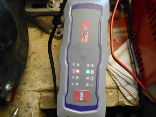

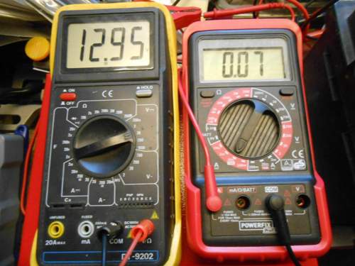

Heute habe ich an der Batterie im Keller gemessen (44 Ah)
Ausgangswert: 12,50 V; Ladestrom 0,83 A.
Der Ladestrom bleibt konstant, bis zu einer Ladespannung von 14,10 V. Dann schaltet das Gerät in den Erhaltungsmodus.
Die Ladespannung sinkt innerhalb von 6 Minuten auf 12,95 V; die Stromstärke beträgt ab jetzt konstant 0,07 A.
Die Spannung steigt dann allmählich wieder an und liegt 2 1/2 Stunden nach Ladebeginn bei 13,17 V.

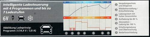

Also haben wir eine Erhaltungsladung per Stufe 6 und eine Bedarfsnachladung in Stufe 7, was hätte man auch anderes erwarten können von einem Ladegerät vom Fachhändler 😉
Preis/Leistungsverhältnis stimmt. Weitaus teurere Geräte kann ich nicht beurteilen da ich sie nicht habe, nur was sollten die mehr oder besser können als das Ladegerät in deinen und meinen Beiträgen?

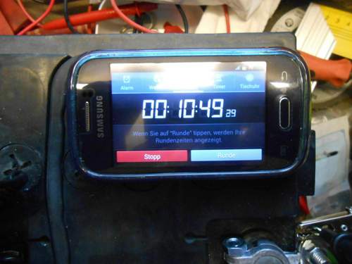

Nun habe ich das alles nach Thomas` Hinweis gemacht. Fast alles, ein klein wenig abgewandelt. Die Sonne scheint, der Nachbar hat auch zwei Bier genommen, und mir parallel dazu ein METEX M-3610 zur Verfügung gestellt. Das ist ein Digitales Meßgerät. Wähjrend meines nur auf 1/20 Volt genau geht, der Rest mit meinem Augenmaß interpoliert, zeigt dieses Teil 1/100 Volt an. Batterie vollgeladen und gestern vor dem Schlafengehen abgeklemmt. Auch im Auto den Pluspol abgeklemmt. Die Meßergebnisse beide Geräte sind aber gleich, oft ist das nicht der Fall. Start, Zündung an, Abblendlicht an, Sicherung 7 und 8 für Schlußleuchten rausgezogen: Null Minuten, Spannung 12,9 Volt.
dann Plus Pol angeklemmt, Pumpe für Zentralverriegelung läuft an (warum?) 1 Minute: 12,3 Volt;
2 Minuten 12,1 Volt; 3 Minuten Pumpe Zentralverriegelung geht aus 12,4 Volt;
vier Minuten 12,21 Volt; 5 Minuten 12,22 Volt; 6 Minuten 12,23 Volt; 7 Minuten 12,23 Volt; 8 Minuten und 9 Minuten 12,23 Volt; 10 Minuten 12,24 Volt; 11 Minuiten 12,24 Volt; 12 Minuten 12,24 Volt; 13 Minuten 12,25 Volt; 14 Minuten 12,27 Volt; 16,25 Minuten Heizungsgebläse dazugeschaltet 12,10 Volt; 17 Minuten Ventilatorstecker am Kühler abgezogen und kuzgeschlossen, Ventilator läuft 11,99 Volt; 19 Minuten Ventilator aus 12,09 Volt; 20 Minuten Heizungsgebläse aus 12,24 Volt; 21 Minuten Abblendlicht aus 12,50 Volt; 22 Minuten Zündung aus; 12,58 Volt; danach Startversuch, Anlasser dreht schnell und springt an. Motor aus. CTEK angeschlossen. Das CTEK läuft so schnell über Desulfation und Softstart auf die dritte Kontrollampe, daß ich nicht zum Ablesen komme, weil ich nicht mit gerechnet habe. Auf Schritt 3 Bulk ladt das Gerät mit 14,4 Volt. Nicht mehr hingeguckt, mit dem Flexrohr gekämpft......Nach zwei Stunden: CTEK zeigt voll an, das Drehspulinstrument zeigt 14,4 Volt, das Digitale Gerät hat aufgegeben.

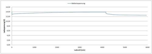

Das Ergebnis nach knapp 100 Stunden Beobachtung sieht wie folgt aus:
Die Stromstärke der Erhaltungsladung betrug bis zum Ladeende konstant 0,07 A. Trotz dieser geringen Stromstärke stieg die Batteriespannung allmählich in einer sich abflachenden Kurve weiter an und schien sich an einen Wert knapp unter 14 V anzunähern.
Nach knapp 70 Stunden habe ich die Erhaltungsladung bei einer Batteriespannung von 13,88 V beendet. Die Batteriespannung fiel umgehend auf 13,54 V und sank dann innerhalb einer halben Stunde auf 13,20 V ab.
Jetzt, nach weiteren 30 Stunden, beträgt die Batteriespannung noch 12,57 V und nähert sich offenbar wieder dem Ausgangswert von 12,5 V an.
Ein erneutes Nachladen der Batterie während der Erhaltungsladung, wie im Ladediagramm des Herstellers angedeutet (Stufe 7), war unter den gegebenen Umständen natürlich nicht zu beobachten.
Diagramm-erhaltungsladung
Ladediagramm
