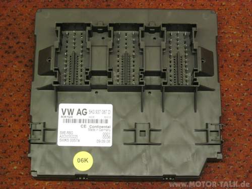

@JohnGolf
Gesehen habe ich die Steuergeräte auch schon, wird aber nicht funktionieren.
Das Steuergerät was du gesehen hast ist vom 09.09.2008.
Habe mir extra ein größeres Bild vom Verkäufer schicken lassen (siehe Anhang).
Demnach ist die Softwareversion die 010.
Habe hier noch ein 1K0 937 086C mit Softwarestand 575 zu verkaufen, falls Intersse besteht.
Gruß Jan

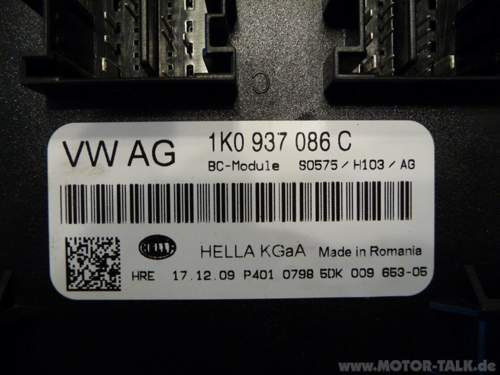

Hier mal ein Foto von einem Bordnetzsteuergerät (BCM) mit der aktuellsten Firmware 0575.
Es ist ein 1K0 937 086 C Gerät.
Gruß Jan
Bcm-0575
Die aktuellste ist aber schon die 0576 😉
Cool, wo hast du die Info her???
Kenne nur die 0575, sonst habe ich nirgendwo was anderes gelesen.
