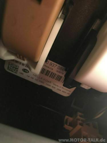

Stg 09 auslesen oder mit der Taschenlampe im fußraum über dem bremspedal suchen. Sind 3 große stecker dran.
Ist es das hier ?
Img-4040
@realmagic schrieb am 14. April 2017 um 18:31:16 Uhr:
Ist es das hier ?
Ja, und hat Sw575.
Perfekt... also gibt es keine Probleme mit den Rückleuchten wenn ich das richtig verstanden habe. Dann nur noch Strg 9 zentralelektrik lange Codierung byte 18 auf wert 15 setzen und gut .
