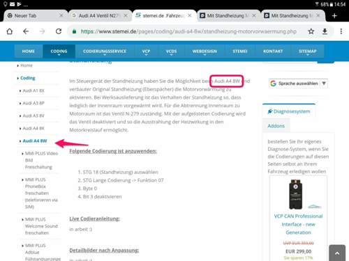

@AlceNikimba
Danke für das Schema. Das ist endlich mal ne richtige Erklärung.
Hast Du evtl. noch ne Quellenangabe dafür bzw. aus welchem Jahr es stammt, damit man weiß, ob das auch im A4 8W so verbaut ist?
Ich habe mal mit VCDS nachgesehen. Das Ventil N279 kann man leider nicht ändern bzw. habe ich nichts dazu gefunden. Weiß jemand wie das geht? Sonst stelle ich die Frage mal im Codier-Thread.

Seite 96:
https://ziladoc.com/download/ssp644-audi-a4-typ-8wpdf_pdf
https://www.stemei.de/.../standheizung-motorvorwaermung.php
Codierung doch möglich?
Falsches Forum, hier gehts um den B9 😉
War 8W nicht der B9? (interne Typenbezeichnung)
Ist dort unter 8W verlinkt...

Da steht aber nirgends 8W sondern überall 8K.
Dann lese ich DAS (s. Anh.) wohl falsch..?
Ein 8K kann ich unter MEINEM Link gar nicht lesen. Lediglich als Menüpunkt darüber...
2-maerz-2019-145609-mez
Dann verlinke halt das auch und nicht die Seite zum B8 🙄
Hier vom 8W.
Du hattest den Link vom 8K genommen.
Das scheint aber auch nur vom B8 abgeschrieben zu sein, wäre überrascht wenn das so funktioniert.
Kann sein, denn auch Scotty18 hat glaube ich gesagt, dass es nicht geht.

Oups... mein Copy&Past kackt ab...
Hab die Links nun korregiert... SORRY..
Somit bleibt die Frage offen...
Sofern das wirklich nicht geht, bleibt nur die Möglichkeit das Ventil zu tauschen.
Ob die Standheizung dann noch geht, ist die andere Sache.
