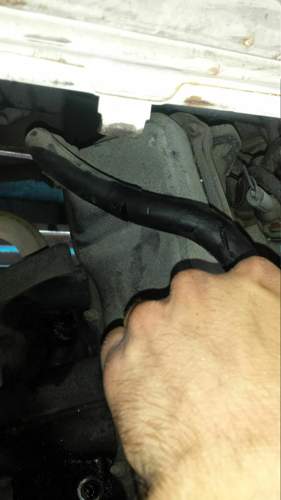

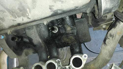

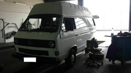

So, es gibt ein paar Neuigkeiten. Der Bus steht nun bei mir in der Werkstatt. Somit konnte ich heute los legen und mal ein paar Dinge genauer unter die Lupe nehmen.
Der erste Reparaturplan steht. Zu verschiedenen Dingen habe ich jedoch noch ein paar Fragen. Ein paar interessante Fotos habe ich auch noch gemacht. Ich merke an: Fahrzeug wurde mit mängelfreiem Tüv verkauft und auf den Fotos ist längst nicht alles zu sehen.
- Radlager VA + HA werde ich ersetzten. Gibt es dabei irgendwas besonderes zu beachten oder gibt es Tipps die ihr für mich habt? Eine Anleitung für die Hinterachse habe ich im Netz schon gefunden. Bremsbacken hinten werden im Zuge dessen ebenfalls erneuert.
- Zahnriemen / Keilriemen / Wartung / Wasserpumpe u. Thermostat. Kennt jemand die Füllmenge an Motoröl? Welches Kühlwasser und welches Getriebeöl ist das Richtige? Kühlwasser vermutlich G11 bzw G12+? Ist der Kühlkreislauf selbst entlüftend oder gibt es dabei etwas spezielles zu beachten?
- Ventilspielkontrolle. Vermutlich mitg Einstellschrauben oder doch mit Plättchen? Hat jemand eine Anleitung dazu?
- Ölverlust. Schlauch der Motorentlüftung mehrfach durchgescheuert. Scheinbar auch undichte Dichtungen der Ansaugbrücke. Öl hat es bis unter den Zahnriemenschutz geschleudert.
Dessweiteren stehen noch ein paar Kleinigkeiten wie zb. ein Getriebelager an.
Einzig die Durchrostungen sowie einige Stellen der Bremsleitungen bereiten mir noch Bauchschmerzen. Ich erinnere nochmals an den mängelfreien Tüv. Auf einem Foto ist ein deutliches Loch zu sehen, welches einfach mit Unterbodenschutz ausgefüllt wurde. Einmal mit dem Schraubenzieher durch und draußen war der Klumpen. In einigen Ecken kam sogar Bauschaum zum Vorschein. Wirklich Hammer hart.
Da ihr euch auszukennen scheint würde ich euch bitten hier im Thread vielleicht mal eine Liste zusammen zu stellen was eurer Meinung nach vor Fahrtantritt unbedingt kontrolliert und geprüft werden sollte. Ebenso Empfehlungen was sie im Bezug auf den T3 an Sachen mit auf ihre Reise nehmen sollte.
Vielen Dank für eure Hilfe.
Edit: Auf den Fotos auch zu sehen, wenn auch teilweise nur schwer. Schiefstand der Hinterachse wegen den Fahrwerksfedern. Federböcke bzw Gummiaufnahmen sind beide vorhanden. Ebenso die 65A Lichtmaschine. Für 2 Batterien doch ganz schön mager. Im übrigen ist die Batterie vorn unterm Fahrersitz tot. Gebracht hat sie noch stolze 6A von 300A welche sie Leisten sollte. Auch sieht man einen Unfallschaden der scheinbar mit 3 Kästen Bier im Schacht gerichtet wurde. Wichtig wäre noch das Bild von der Kupplungsbetätigung vermute die. Die Plastikhülse ist mehr als marode. Sollte man da irgendwas befürchten oder ist das halb so wild?

Hier nur kurz zu später Stunde:
  • Anleitung zu Radlager findest Du auch im Link, den ich Dir geschickt habe (Fahrwerk).
  • Ölfüllmenge 4,5 L incl. Ölfilter.
  • Kühlmittel: G11 oder G12, G12+ G12++, daran orientieren, was drin war, Mischbarkeit beachten.
  • Entlüftung ist ein Thema, zu dem Du hier in der Suche-Funktion ausführliche Anleitungen und Hinweise findest.
  • Getriebeöl lt. Bedienungsanleitung SAE 80 GL4 oder SAE 75 w 90.
  • Es gibt Ventilplättchen zum Einstellen.
  • Die Federn nochmal kontrollieren, kommt mir auf dem Foto zu kurz vor, vielleicht ist das untere Ende weggebrochen.
  • Die 65A Lima reicht gut, auch für 2 Batterien.
Zum Rost ist schwer aus der Ferne was zu sagen, aber ich hab schon Schlimmeren gesehen als auf den Bildern, der T3 ist ziemlich stabil gebaut. Allerdings ist da ja alles dick zugeschmiert, so wie das aussieht, das kann für Überraschungen sorgen...
Der defekte Gummiwulst am Kupplungsgeberzylinder ist nicht sooo dringend, lässt aber langfristig Dreck rein, das kann zu Undichtigkeit führen. Den Gummi gibts auch einzeln bzw. in einem Überholsatz.

das ist ein typischer später Telekom-Bus, gebaut in Graz. Leider rosten diese an den unmöglichsten Stellen, im Gegensatz zu den anderen Bussen leider auch am Unterboden. Da kommst Du ums abklopfen nicht herum. Dafür sieht aber die sonstige Karosse noch ganz gut aus (oder wurde er lackiert?).
Der KY-Saugdiesel ist mit der beste Motor. Ich würde auf jeden Fall den Zahnriemen und die Ölundichtigkeit machen. An der Karosse die Löcher schweißen. Die Radlager kann man nachstellen. Die Feder muss getauscht werden. Ölwechsel mit 15W40.
ich tip mal auf verkaufslackierung? (also aussen alles schön weiß und am unterboden alles schön schwarz)
ja wenn ich den querträger zur b säule links und rechts sehe würd ich auch tippen dass das ein grazer ist. schau mal in die fahrgestellnummer stelle 11
steht dort ein H wurde er in hanover gebaut, steht dort ein G dann in Graz
