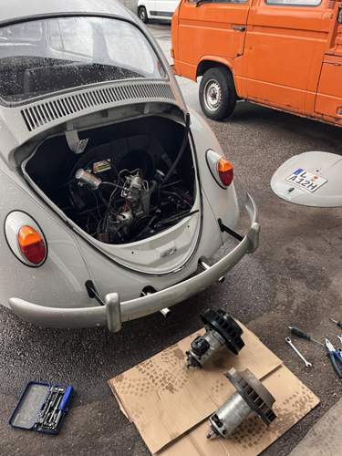

Am Gardasee ist dann leider die Lichtmaschine kaputt gegangen. Ich hatte viel Kram und Werkzeug dabei, aber natürlich keine Lichtmaschine. Ich dachte erst, dass der (elektronische) Regler kaputt ist, musste dann nach einigem probieren und messen feststellen, dass tatsächlich die Lima hinüber war. In dem Moment dachte ich eigentlich, der Trip ist vorbei und endet auf dem ADAC Schlepper, da die 6V Lichtmaschinen ja auch in keinem Geschäft einfach im Regal liegen. Ich hab dann die italienischen Kleinanzeigenportale abgesucht, aber wie zu erwarten keine Chance. Hab dann die Käferfreunde Südtirol Facebook Gruppe gefunden und dort nachgefragt. Ich hatte es eigentlich schon abgeschrieben, dann kam aber tatsächlich ein Tipp mit Telefonnummer von Karosseriewerkstatt aus der Nähe von Meran. Angerufen und siehe da: Der Besitzer hatte eine Lichtmaschine für mich. An dem Tag hat's geschüttet ohne Ende und ich musste nur mit der Batterieladung gut 120km fahren. Hab erst gewartet, ob der Regen vielleicht nachlässt und bin dann wohl oder übel ohne Licht und Scheibenwischer losgefahren. War anstrengend, aber hat geklappt. Er hatte eine (fast) NOS Lichtmaschine von einem Industriemotor, die er mir verkauft hat (es war kein Schnäppchen 😁 ). In meiner Erinnerung war der Einbau der Lichtmaschine relativ einfach. In meiner Erinnerung war der Motor aber auch nicht eingebaut. Spaß gemacht hat das nicht, aber hat letztlich auch geklappt. Ich hab nur die reine Lichtmaschine von ihm gekauft, Regler etc. hatte ich ja. Bis ich fertig war, ist er auch schon lange weg gewesen. Bin dann von dort aus ca. 30km entfernt ins Hotel gefahren. Hat wieder extrem geregnet und irgendwie war das Licht schwach, der Scheibenwischer langsam, Blinker langsam. Immer wenn ich angehalten hab und im Standgas war, kam die Ladekontrollleuchte und ist erst bei sehr hohen Drehzahlen wieder ausgegangen. Das war auf den Bergstraßen nicht so cool. Hatte es mir damit erklärt, dass die Batterie wieder nachgeladen werden muss. Wurde aber am nächsten Tag auch nicht besser. Also ihn wieder angerufen, hingefahren und auch noch den Regler gekauft und getauscht. Und dann ging wieder alles. Extrem merkwürdig, dass sowohl Lima als auch der Regler ausgestiegen sind. Ich kann es mir nur so erklären, dass ich beim probieren und messen vielleicht irgendwie die Elektronik gegrillt hab.
In dem Moment war das alles schon anstrengend, aber im Nachhinein auch irgendwie ein Abenteuer und cool die Reparatur vor Ort gemeistert zu haben.
