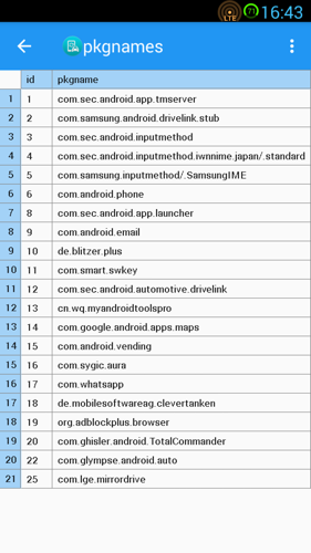

Habe ich schon gemacht. Nur nicht erwähnt. Oder muss ich die touch wiz noch hinzufügen?
Screenshot-2017-07-31-16-43-04
ID8 bei dir müsste TouchWiz sein. Dann sollte der nicht flackern. Oder nutzt du TouchWiz Easy? Dann musst du "com.sec.android.app.easylauncher" eintragen. Hast du deine Button App eingetragen? Nutzt du noch eine App die über dem Hauptbildschirm liegt? Flackert es beim anschließen auch wenn du vor dem anschließen whatsapp oder eine andere selbst eingetragene App gestartet hast?
Ja sollte die eigentlich sein. Hatte ich ja doch schon eingetragen. Swkey ist die button app.
Ja flackert sobald ich über die lg app rein gehe.
Nein nur die touch wiz.
