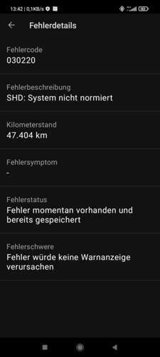

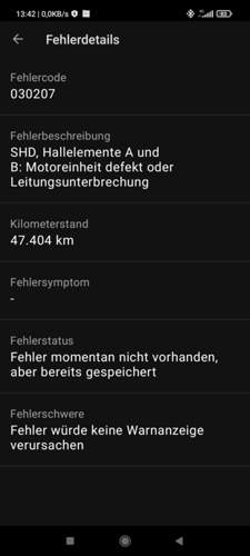

Ich habe seit heute ein Thema mit dem Panoramadach an unserem F60. Es lässt sich nicht mehr öffnen. Über den Schalter passiert beim öffnen gar nichts. Drückt man den Schalter bei geschlossenem Dach auf Schließen hört man wie der Dachmotor angesteuert wird. Kennt jemand das Problem?
Ja, hatte genau dasselbe an unserem F60 BJ2018. Einmalig Kippstellung ging noch. Dann nur noch ein Klacken des Relais, egal ob Schliess-/Öffnungsversuch. Hatte erst Verdacht auf Sicherung oder Pano SchiebeDach-Elektromotor. Aber Nachdem das Auto 4h verschlossen in Tiefgarage stand, funzt das SBD wieder normal.
Nun ist mein Verdacht, entweder war was überhitzt oder Starterbatterie fängt an zu schwächeln.
Auto hat bald Servicetermin, bin gespannt ob die was finden. Aufgezeichnet wurde auf alle Fälle was. Siehe Bilder von Bimmerlink. Die sollen blos nicht sagen, kein Fehler im System - Sonst zück ich mein Handy 😉
Danke für die wichtigen Infos. Ich werde das Auto Mal ans Batterieladegerät hängen.
