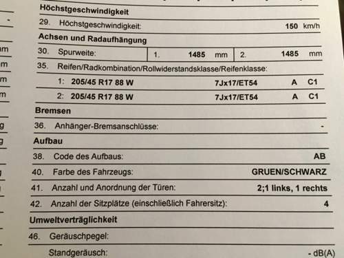

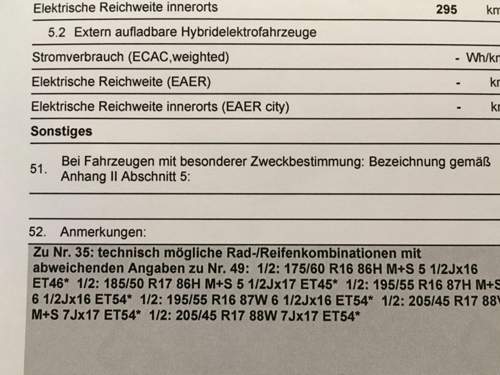

kann jemand von einem aktuellen SE mal die Rad/Reifen Freigaben aus dem COC teilen?
Danke und schöne Grüße
Jörch
Das?
6414618e-9f30-468a-88cd-00ecfec182b5
23dcdcb7-cae0-4b3c-83a1-5ad5bbe50577
Super danke. Das hilft mir bei den WR weiter.

interessant, schreiben die dort tatsächlich von geschwindigkeitsindex "W" ?!
@flex-didi schrieb am 1. September 2020 um 09:44:47 Uhr:
😁 Ja W ist das neue Q 😁
