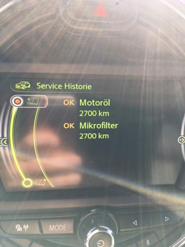

Schau mal auf die letzte Servicerechnung, ob sie Dir auch das dünne 0w 30 LL04 eingefüllt haben.
Ich hab zuerst gedacht, daß sich was im Zylinderkopfbereich anbahnt.
Bin danach zu Mini gefahren und die Geräusche anhören lassen - völlig normal!
Habe dann das dünne Zeug rausgeschmissen. Hab ja keine Partikelfilter drin und warum soll ich dann das schlechtere Mid Sap Oil fahren, nur um 0,x Liter Benzin zu sparen?

5-30 Orginal BMW öl bei BMW/mini Handler
Wenn deiner noch keinen Partikelfilter hat, würde ich ein 5w40 LLO1 empfehlen, dein 5w30 ist vermutlich auch LL04.
