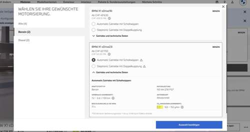

Sicher, du kannst ihn mit DKG oder "Automatic", sprich Wandler, bestellen. Es heissen nicht alle Steptronic, nur die DKGs bei BMW sind Steptronic. Siehe Screenshot aus der Konfiguration im Anhang, hat mir BMW auch so bei der Offerten-Erstellung bestätigt, dass ein Wandler verbaut ist.

Keine Ahnung, was dir da in der Schweiz angeboten wird.
In der deutschen Preisliste gibt es nur "Steptronic Getriebe mit Doppelkupplung", entweder mit oder ohne Schaltwippen.
Wie gesagt, früher hießen auch die Wandlerautomaten zum Beispiel "8 Gang Steptronic Getriebe".
Die Zeit der Wandlerautomaten ist aber vorbei, vielleicht ja noch beim wohl noch kommenden M35i oder so.
Ach was, aber du bist auch meiner Meinung, dass nun Automatic = Wandler ist bzw. Steptronic Doppelkupplung = DKG? Anscheinend baut BMW hier extra einen Wandler für die CH-Kunden. Weshalb auch immer. Bei uns geht es sogar soweit, dass beim Kauf des M-Sport-Pakets das Steptronic nicht verfügbar ist, nur mit der Automatic.
Aber habs nun selber im deutschen Konfigurator gesehen. Dafür könnt ihr die Innenraumkamera erwerben - in der CH nicht möglich, beim X2 hingegen schon.
Da soll mal einer drauskommen... Wusste ich mit der Namensnennung früher nicht, mir hat der Verkäufer gesagt, Automatic = Wandler und Steptronic = DKG.
Wenn Doppelkupplung dabeisteht, ist es Doppelkupplung. Wenn nicht, war es immer Wandler.
Leider hat sich der Schweizer Konfigurator auch zum Beispiel beim BMW i4 öfter mal als inkorrekt bewiesen.
Klickt man im Schweizer Konfigurator auf die Grundausstattung, heißt es dort übrigens "Automatikgetriebe mit Doppelkupplung" - so viel zum Thema Begrifflichkeiten.
Leider scheint es für die Schweiz keine ordentliche Preisliste zu geben, ohne persönliche Daten anzugeben...

Hier (nur im Schweizer Konfigurator, laut BMW hat man hiermit den Wandler). Oder meinst du beim 1er?

Den Aufpreis dafür würde mich auch interessieren. Sind es nur niedrige dreistellige Beträge bekommst Du wohl ein DKG mit Schaltwippen - sind es eher 4stellige Beträge, dann könnte das mit dem Wandler stimmen.
Wenn das Getriebe 7 Gänge hat, glaube ich nicht an eine Wandlerautomatik. Das aktuelle ZF für Quereinbau hat 9 Gänge, das bisher verwendete Aisin 8.
Ich glaube es auch nicht und der Schweizer Konfigurator war schon bei anderen Modellen nicht korrekt.
Eine offizielle Preisliste gibt es ja leider für die Schweiz nicht einfach so.
