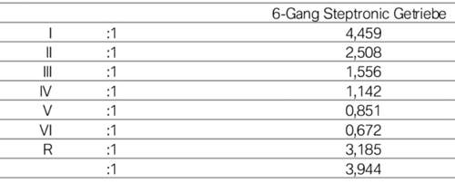

nachdem mein X1 nun eingefahren ist, hab ich ihn auf der Autobahn mal getestet.
Der Hybrid hat ja nur ein 6-Gang- Automatikgetriebe. Im M Modus kann ich die Gänge ganz normal von 1 bis 6 durchschalten, wird auch so angezeigt.
Im Sportmodus ist mir aufgefallen das er nur maximal bis zur 5 schaltet. Bin ca. 200km/h bei 5000 Umdrehungen gefahren. Ist das normal oder hab ich ein Problem?
Danke für eure Antworten

Ist der 6. Gang ein Overdrive? Der würde dann ja nicht zur sportlichen Fahrweise passen und entsprechend / sinnvoll im Sportmodus blockiert.
@kb999 schrieb am 27. Oktober 2022 um 12:04:53 Uhr:
Glaube nicht, aber davon hab ich nicht wirklich Ahnung.
Die Übersetzung im 6. Gang ist meine ich nicht außergewöhnlich , aber halt nochmal niedriger als im 5. Gang.
Dementsprechend kommt der 6. Gang im Sportmodus wohl schlicht nicht zum Einsatz.

Ich verstehe es so, dass der Themenstarter schon in der M-Gasse manuell bis Gang 6 schalten kann, aber die Automatik im normalen Sportmodus nur von alleine bis Gang 5 schaltet.

Der TE schreibt, dass er im manuellen Modus bis zum 6. schalten kann aber im Sportmodus schaltet ER, respektive der X1, nur bis zum 5. Es geht aus meiner Sicht klar um den Automatik Modus bei Einstellung Sport.
Das müsste nun mal einer mit PHEV gegenprüfen. Mein Diesel schaltet im Sportmodus bis zum 8. auf der AB.

genauso ist es, nur die automatik schaltet im sportmodus nicht auf die 6. ich wollte halt wissen ob das normal ist.
Ja. Ist normal.

Also meine Automatik schaltet auch im automatischen Sportmodus ganz normal alle 6 Vorwärtsgänge! Den 6.-ten Gang kann man aber nur auf Grund der Drehzahl herauslesen. Genau 2000 RPM bei 100 kmh.
Eine Gangstufenanzeige findet im Automatikmodus nicht statt, nur im manuellen Modus, also Wahlhebel nach links.
