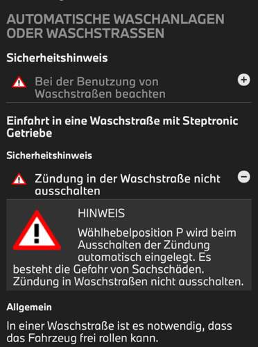

Bild #211479266
Zumindest beim Verbrenner steht drin (und wird beim Hybrid nicht anders sein):
"Motor abstellen. Die Zündung bleibt auf diese Weise eingeschaltet ..."
Natürlich soll man die Zündung NICHT ausschalten.
Das ist der Unterschied zwischen Fahrbereitschaft (Motor an) und Betriebsbereitschaft (Motor aus, Zündung aber an).
Man stellt also das Fahrzeug auf N, drückt die Start-Stopp-Taste und schaltet somit den Motor aus. Die Zündung bleibt an und somit die Betriebsbereitschaft bleibt aktiv. Somit kann auch keine PDC angehen oder sonstiges dazwischenfunken.
Am Ende der Waschstraße drückt man kurz die Bremse, drückt Start-Stopp-Taste und der Motor springt an.
That's it.
