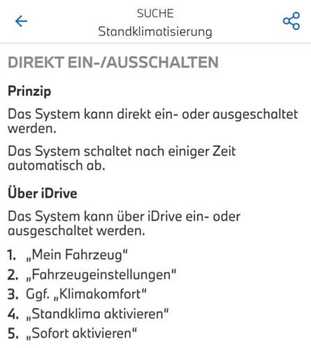

Ganz kurze Frage, kann man wenn denn der Akku ausreichen voll ist den Innenraum komplett ohne Motorstart heizen ?
Also nicht Remote oder so, einfach wenn man drinsitzt.

Im Prinzip ja.
Man kann z.B. nach der Fahrt sitzenbleiben und die Fahrbereitschaft aktiv lassen, dann läuft die Heizung bzw. Kühlung geregelt weiter wie während der Fahrt. Allerdings bleibt auch die Fahrzeug-Außenbeleuchtung so aktiv, wie sie es während der Fahrt wäre. Und der Fahrer darf nicht auf den Gedanken kommen, auszusteigen - dann schaltet sich die Fahrbereitschaft ab. Das ist wohl eine dämliche Sicherheitsschaltung.
Man kann auch nur die Zündung einschalten und im idrive die Standklimatisierung aktivieren, dann arbeitet sie aber glaube ich nur eine halbe Stunde.
Remote über App geht auch, wenn man drin sitzt, das heizt oder kühlt aber nur volle Pulle und läuft auch nur eine habe Stunde.

Bedienungsanleitung: Direktbetrieb
Danke, das hört sich nicht soo schlecht an.
Mir ging es Hauptsächlich darum das der Motor dabei nicht öfters/überhaupt anspringt/ausgeht.
Bin auf der Suche nach einem Urlaubsauto und da wäre es ein schönes Feature morgens zum Frühstück etwas Wärme ins Auto zu bekommen...

Der Benzinmotor macht nur so ungefähr nach 7-10 Tagen Nicht-Nutzung mal einen ungewollten Zwangsstart. Das wird im Urlaub wohl eher nicht vorkommen.
Einmal habe ich bisher im stehenden Auto mit der Heizung den Akku von 10% auf 0% entladen. Wirklich erst bei 0% ist der Benziner angesprungen und dann aber in erstaunlich kurzen Abständen wieder gestoppt und erneut gestartet (geschätzte halbe Minute).
