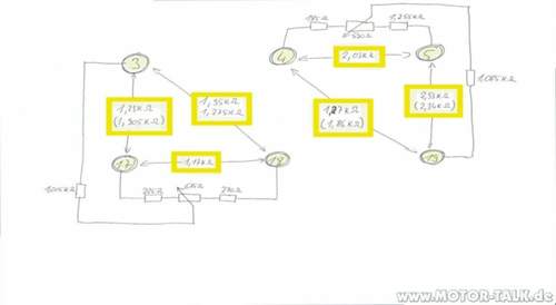

ich denke schon daß es eine Unterbrechung ist (Reagiert sowohl auf Temperatur als auch auf Erschütterungen).
Habe heute den Sicherungskasten im Motorraum ausgebaut, optisch ist soweit alles OK.
Die ohmschen Meßwerte (Anhang) machen soweit Sinn. Alles was mir auffält, ist, daß das Schaltbild nicht ganz stimmt (der zusätzliche Widerstand gehört in's linke Poti).
Wenn jemand Lust hat, kann er ja meine Meßwerte mal bei sich nachprüfen. Die Meßwerte kleiner 300 Ohm entstehen dadurch, daß das Poti nicht ganz auf Null/Vollanschlag geht sowie im geringen Maße durch Übergangswiderstände.
An Software habe ich auch schon gedacht (die Werte haben schon eine gewisse Streuung), allerdings hatte ich 3 Jahre keine Probleme.
Wenn jemand das Problem durch ein Softwareupdate beheben kann, bitte kurz bescheid sagen.
Ich werde am Wochenende wahrscheinlich nochmal den kompletten Kabelstrang bis zum Steuergerät durchmessen, wenn das auch nichts bringt, bleibt nur eine Langzeitmessung der Spannungen am Pedal/Steuergerät um den Fehler weiter einzugrenzen.
Gruß Metalhead

Habe daraufhin mal das Gaspead ausgebaut und die Widerstände durchgemessen.
Ich habe direkt am Steckanschluss des Pedals gemessen. Hier sind ja sechs Kontakte, welche von 1 bis 6 nummeriert sind. Folgende Ergebnisse habe ich gemessen:
Null-Stellung
6-1: 3,18 kOhm
6-5: 1,40 kOhm
1-5: 2,22 kOhm
3-2: 2,13 kOhm
3-4: 1,35 kOhm
2-4: 1,28 kOhm
Vollgas
6-1: 2,86 kOhm
6-5: 1,92 kOhm
1-5: 2,41 kOhm
3-2: 1,56 kOhm
3-4: 1,97 kOhm
2-4: 1,28 kOhm
Ich muss dazu sagen, dass sich meine Elektronik-Kenntnisse sehr in Grenzen halten.
Aber wenn ich das Schaltbild richtig deute sollte der Widerstand, egal ob Null-Stellung oder Vollgas, zwischen 1 und 5 doch genau so gleich bleiben wie zwischen 2 und 4 ???
Auf jeden Fall ist mir aufgefallen, dass man den Deckel (das Teil mit dem Steckanschluss und der kleinen Platine) bei der Montage etwas verdrehen kann. Dadurch ändern sich auch die Widerstände, da die Schleifkontakte eine andere Null-Stellung af der Schleifbahn haben.
Wer also sein Sensor noch nicht geöffnet hatte sollte sich vorher vielleicht die genaue Position markieren!
Ich habe die Schleifbahnen mit Alkohol gereinigt und alles wieder zusammen gebaut.
Nach dem Start war der Fehler erst weg, kam aber bei der ersten Betätigung des Gaspedals sofort wieder.
Dann habe ich die Baterie für ein paar Minuten abgehängt und siehe da, es geht wieder. Meine Logik dazu ist, dass sich das Steuergerät nach dem abhängen der Baterie selbst auf die leicht geänderten Widerstände eingestellt hat.
Jetzt bin ich mal gespannt, wann der Fehler das nächste mal auftacht... 🙁
Gruß Joranz

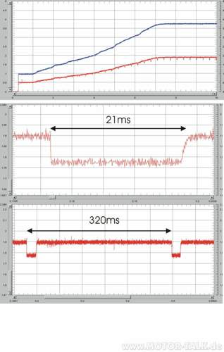

hab die Werte am Poti heute bei mir auch gemessen, das kommt schon ungefähr hin (poste ich heute Abend noch).
Beim mir scheint das Steuergerät Bockmist zu machen. Auf dem Schleifkontakt eines Potis bricht die Spannung Regelmäßig ein (siehe Bild). Der Motor ist nicht gelaufen, also sind das keine Störungen aus dem Bordnetz. Da Ändert sich der Eingangswiderstand des Steuergeräts (die 5V bleiben stabil). Der Spannungseinbruch beträgt ca. 120 mV und kommt alle 320ms für 21ms.
Gibt es irgendwas im Steuergerät, daß mit der Frequenz arbeitet?
Kann das evtl. jemand bei seinem Gaspedal nachmessen.
PS. Hat jemand ein aktuelles TIS (meines ist schon 3 Jahre alt) in dem der Fehler evtl. beschrieben ist?
Danke.
Gruß Metalhead

Leider hab ich kein Oszi und keinen Datalogger. Deshalb kann ich die Messungen nicht prüfen. Aber was sollte bitte mit einer Frequenz von 3,125 Hz schwingen? Was ich mir vorstellen kann ist, dass der aktuelle Wert des Gaspedals ca. alle 320ms für 20ms abgetastet wird und es deshalb zu diesem kleinen Einbruch kommt.
Zum Thema Softwareupdate kann ich nur beisteuern, dass ich die aktuelle SW von 12/2009 habe und der Fehler ist erst danach aufgetreten.
Mit dem neuen Gaspedal (aus einem Vectra C) hab ich seitdem keine Probleme...
Hmm, ich war auch erst vor knapp 2 Monaten zum Updaten der Software beim FOH.

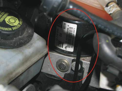

das Teil auf dem angehängten Bild, zumindest bei mir. Es macht tickernde Geräusche mit genau der Frequenz. Gehört irgendwie zur Bremse/ABS, oder?
Könntet ihr bitte mal bei euch mit eingeschalteter Zündung in den Motorraum hören ob das bei euch genauso ist (das Teil rechts vom AGR macht ein konstantes hohes Pfeifgeräusch).
Das Pedal nur 3x pro Sekunde abzutasten ist zu wenig! Es sei denn, das zweite Poti wird nur als Bakup verwendet und nur zur Sicherheit langsamer abgetastet. Als Belastung könnte ich mir dann ein RL-Glied vorstellen, aber das sollte doch statisch vorhanden sein, es sei denn es wird irgendwas gemuxt?? Ein Schaltbild vom Steuergerät hat wohl keiner hier, oder?
Alles sehr misteriös. Naja, auf jeden Fall fährt bei mir jetzt der Datenlogger mit spazieren, der auf Knopfdruck die Signale aufzeichnet (15s vor dem Knopfdruck, 5s danach). Ich wette jetzt tritt der Fehler nicht mehr auf. Mal seh'n, heut gibt's noch 200km Autobahn.
Gruß Metalhead

Ich habe soeben im Fahrbetrieb mehrmals die Gaspedalwerte aufgenommen, dabei ist kein Spannungseinbruch mehr auftetreten.
Komisch, jetzt muß ich mal hören ob das Klackern weg ist und es bei Zündung an immer noch auftritt.
