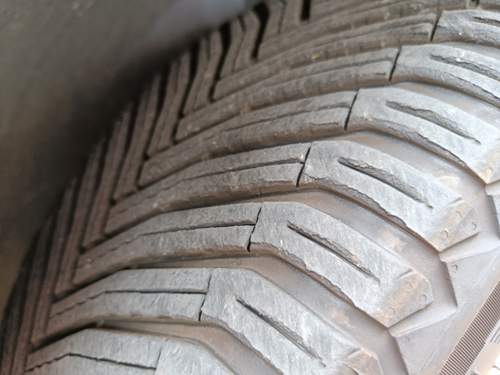

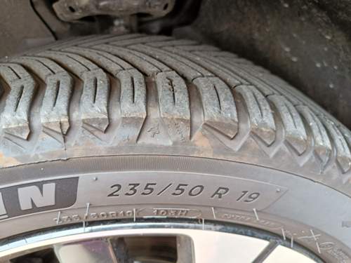

In meiner Familie gibt's einen Volvo XC40 Recharge Twin Motor, der mit den Michelin CrossClimate 2 ausgeliefert wurde.
Die Reifen sind jetzt erst neun Monate jung und wurden bisher hauptsächlich bei milden Temperaturen bewegt. Sie haben gerade einmal 4.000 Kilometer drauf. Fahrverhalten und Laufruhe ist bei so niedriger Laufleistung natürlich noch bestens.
Die Reifendimensionen sind vorne 235/50 R19 und hinten 255/45 R19. Hinten sind es ca. 6mm Profil und vorne im Bereich von 5,5mm.
Durch das hohe Drehmoment und den ein oder anderen Sprint/Kickdown kann man schon eine schöne Abnutzung an den Reifen der Vorderachse erkennen:
Sehen schon gut mitgenommen aus, für das Auto scheint es der falsche Reifen zu sein.
Verschleiß technisch scheinen die ja auch nicht der Renner zu sein.

So arg mitgenommen wie das Bild oben sehen die VR beim CT200h nach nun 4000km nicht aus, und der Wagen reisst bei tiefem Tempo auch ganz heftig an den VR, der 0-50kmh Wert von den Toyota Vollhybrid ist richtig sportlich und es ist lächerlich einfach, das auch auszukosten. Was er macht: Er fängt früher als andere reifen ganz fein an zu wimmern, dann ist aber noch lange nicht Ende Fahnenstange. Dann kann ich auch in der Kurve noch viel mehr Gas geben und es passiert immer noch nichts. Ich nehme an, das ist das, was einigen als unpräzise auffällt. Da ist der Reifen dann schon ganz langsam am Wandern und das scheint der CC2 über einen relativ breiten Bereich zu machen. Wenn man das dauernd so macht, wird man das beim Verschleiss merken.
Gewicht und Motorisierung vom Lexus CT200h sind wahrscheinlich besser für den CrossClimate 2 geeignet. Ich fahre meine Ganzjahresreifen (anderes Reifenmodell von Vredestein) ebenfalls auf einem normal motorisierten Auto und das Restprofil sieht nach 50.000 Kilometer immer noch gut aus.
Der besagte Volvo dagegen ist eine 2,2 Tonnen schwere Seekuh und hat ein Systemdrehmoment von 660 Newtonmeter, das scharbt den Gummi beim festen Beschleunigen regelrecht ab, ich bin ja gespannt wie lange der Reifen auf dem Auto überhaupt durchhält.
Angeblich hat Michelin die Reifenmischung für den Volvo angepasst. Der Rollwiderstand soll gering sein, was auf eine härtere Gummimischung hindeutet. Für mich als noch Dieselfahrer (mit zwei Satz Reifen) gibt es also viele Fragezeichen und ich bin echt gespannt darauf. Durch das Leasing muss ich nicht so sehr auf das Material achten. Das minimiert meine Risiken erheblich.
