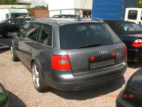

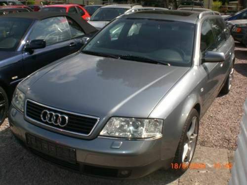

so hab mir heut noch ein angeschaut. super gepflegtes teil! auch der motor! also die sammelkiste die du mir gezeigt hast und die schläuche waren auch trocken! 2001er model 2,7t versteht sich, navi plus recaro leder , 152tkm gelaufen und bei 150tkm war der letzte scheckhefteintrag! die suvs sahen auch ganz gut aus, und geruckelt hat er auch nich beim gas geben! der motor hörte sich sehr gut an... finde ich zumindest😉
kein kettensägen geräusch, klackern oder rasseln! tut mir leid wenn das jetzt ne dämliche frage aber hört man die turbos nur wärend der fahrt pfeifen, oder sollte man sie auch hören, wenn man im stand
trauf tritt?! ach ja soll 8450 euro kosten plus 1 jahr garantie.

Die hörst bei offenem Fenster bei niedrigen Geschwindigkeiten, wenn Gas gibst zw. 1700-ca2200 U/min, also nur unter Last, danach nicht mehr. Wenn gechippt ist dann vielleicht anders...
alles klar! konnte noch kein probefahrt machen weil er keine schilder hatte 🙁
werd ich aber wenn ich eine fahrt mache, drauf achten!
und wenn das pfeifen über 2200-2400 u/m hinaus geht, ist das auch kein gutes zeichen für die turbos.
hab ich recht dottore 😉

Preis ist finde ich Ok für die Laufleistung. Habe zum Jahresanfang für mein FL mit knapp der hälfte an KM gut 8000 mehr hingelegt. Habe ihn wohl einfach acht Wochen zu früh erstanden😉
Nicht erschrecken wenn Du fährst die tt5 läßt ihn etwas träge erscheinen, ist aber ohne DSP-Funktion sehr angenehm zu fahren.
Die Turbos würdest Du auch bei höheren Drehzahlen hören, nur sind dann die Nebengeräusche zu laut und übertönen die Symphonie der Lader.

Joo.. spätstens ab 2500U/min sollte von den Ladern nichts mehr zu hören sein ( auch bei gechipten nicht )- das Pfeifen geht dann wie hier schon geschrieben in den normalen Motorgeräuschen unter.
Der Bereich wo man die Lader in der Regel pfeifen hört, erstreckt sich über den Bereich von etwas über Leerlaufdrehzahl bis kurz nach erreichen des max. Drehmoments, und das steht beim 2,7er - auch gechipten - eigentlich immer zwischen 1700 und 2500U/min an.
Atlasgraumetallic, richtig? *schwärm* 😁
Könnte auch Delfingrau Perleffekt sein.
Farb.Nr.: LX7Z!?!
Aber toll ist sie alle mal!!! Egal wie sie heist

sorry jungs das kann ich euch leider nicht sagen!
aber ich denke, ich werd morgen nochmal versuchen ihn 200-300 euro runterzuhandeln, obwohl er schon 900 runter gegangen ist! wenn das hinhaut, und die probefahrt gut verläuft, bin ich ab morgen einer von euch 😉
auf jedenfall werd ich euch dann denn farbcode verraten!
