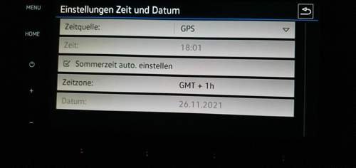

Guten Morgen zusammen,
gestern erhielt ich eine Mail vom WeConnect Support bzgl. meiner Anfrage w/Zeitdifferenz und fehlendem Easy Entry.
Nach Überprüfung Ihres Anliegen möchten wir Sie gerne dahingehend informieren, dass die falsch angezeigte Synchronisierungszeit mit der eingestellten Zeitzone zusammenhängt. Wir möchten Sie daher bitten, die Einstellungen in Ihrem Fahrzeug zu prüfen, ob die Zeitzone eventuell auf manuell eingestellt ist. Wenn dies der Fall ist, ändern Sie bitte die Zeitzone, sodass die korrekte Uhrzeit angezeigt wird.
Daher die frage an alle, die das selbe Problem haben wie ich, ob eure Einstellungen genauso sind, siehe Foto?
Ich meine doch, dass meine so korrekt ist und habe und hatte hier nichts verändert!
20211126
Habt ihr mal überlegt, dass die angezeigte Zeit ggf. die Zeit vom Server ist. Wer sagt uns denn dass diese Server in der gleichen Zeitzone stehen oder an dieser ausgerichtet sind wie die in den Autos. Das Datum hat keinerlei Aussagekraft.

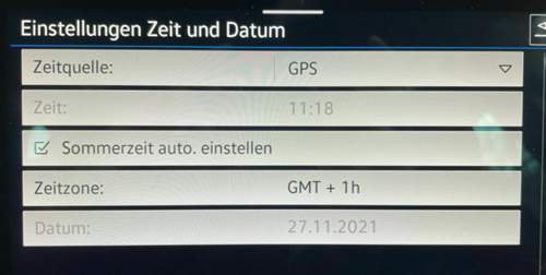

@two_tommy
Ich habe die gleichen Zeiteinstellungen, aber die korrekte Zeit:
@Gareth schrieb am 27. November 2021 um 11:18:55 Uhr:
@two_tommy
@gareth
Schau bitte mal beim Nutzer und synchronisiere aktuell und poste bitte mal dieses Bild.
Meine "Zeit" vom System ist ja auch korrekt, siehe die ersten Bilder
Achso, du meinst, dass bei „zuletzt synchronisiert“ die Sommerzeit steht. Wen stört‘s? Das muss doch laut VW bestimmt so sein. Ist bei mir im Winter auch falsch.
@Gareth schrieb am 27. November 2021 um 11:31:26 Uhr:
Mich, weil damit bei mir die Sitzeinstellungen nicht mehr funktionieren!
:o OK, wenn das daran liegt, bin ich bei dem Thema raus. Mein Auto fährt zwar elektrisch, aber den Sitz muss ich manuell verstellen. :D
Das mit der Zeit beim Synchronisieren ist bei mir auch so, scheint ein allgemeiner Bug zu sein. Zur Sitzeinstellung kann ich nichts sagen , da kein Speicher.
