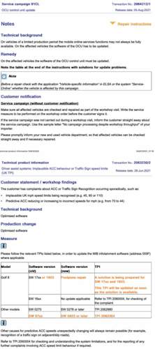

Ich habe Donnerstag einen Update Termin für „Online-Services“. Weiß nicht ob das dieses Update ist. Habe derzeit SW 0270 bei meinem Touran mit Mib3.
Es war Maßnahme 91CL.
SW ist nach wie vor 0270.
91CL

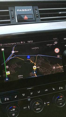

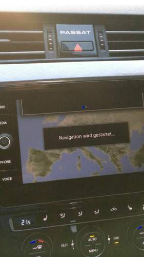

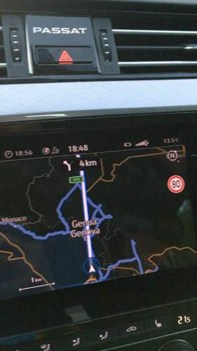

Warum ich jetzt aber schreibe, hat nicht nur mit den positiven Bug-Fixings zu tun, die eigentlich von Anbeginn hätten funktionieren sollen, sondern mit den Erfahrungen mit dem Navigationssystem der letzten zwei Tage nach dem Update.
Innerhalb der zwei Tage hatte ich über 15 Totalabstürze des MIB3, d. h. während der Zielführung an den nächsten eingegebenen Standort, wurde u. a. der Bildschirm für 20 s schwarz und das MIB3 hat neu gestartet. Die Abstürze passierten manchmal während der Fahrt, manchmal bei der Zieleingabe und manchmal wird im Infotainment-Display ein völlig falscher Standort in Europa angezeigt, z. B. „Genua-Italien“ und im Kombiinstrument-Display ist alles ok.
Zufällig konnte ich bei der heutigen Heimfahrt das mit meinem Handy per Video aufnehmen -wegen der Größe des Videos habe ich paar Screenshots gemacht und an der Email angehängt. Ist das komplette Video gewünscht bitte melden.
Puhh, jetzt bin ich erst mal ernüchtert und muss mich schütteln, denn das hätte ich so nicht erwartet nach meinen ersten positiven Eindrücken.
Heute habe ich mit meinem Autohaus telefoniert und einen neuen Termin ausgemacht, doch leider können sie mir erst in 5 Wochen helfen. Echt jetzt, da hätte ich erwartet, dass man beim Ausrollen der Software schnell die Fehler ausfindig machen möchte. Ist das richtig so?
Wie sollen wir verbleiben? Bitte nehmen Sie mit der entsprechenden technischen Abteilung Kontakt auf und teilen mir mit wie weiter verfahren werden soll/kann, also bitte melden Sie sich. Danke!

@tom41967: Kann es sein, dass Deine Navi-Daten auch unvollständig sind? Wirkt so auf den Bildern. Frage nur, ob Du vielleicht das typische Problem hast, was andere auch haben oder doch noch etwas spezielles.
Bei mir war es letztes Jahr vor dem Tausch des Steuergeräts 5F (Navi) und SW 0156, so wie auf den Bildern von @tom41967, nur mit dem Unterschied das Ostwestfalen durch Dänemark führte...
So wie auf Deinen Bildern waren bei mir auch Autobahnen plötzlich abgehackt. Nach einer gewissen Zeit schmierte das System dann immer ab, mal mit lautem Piepton, mal einfach so.
Da konnte VW, zumindest stand damals, softwaremässig nichts retten und musste wie geschrieben, das 5F tauschen.
Vor dem jetzigen Update auf 0278 waren die Karten unvollständig, erkennbar an kachelförmigen Flächen die blau gefärbt waren und teils keine Informationen enthielten. Auch das endete dann regelmässig in Abstürzen.
