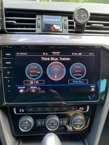

5. obwohl es sich um einen "R-Line" handelt, der ja für die sportliche Version steht, ist der Leistungsmonitor (Betriebsanleitung Seite 32) nicht vorhanden.
6. Der, aus Umweltsicht zumindest interessante "Think Blue. Trainer" (Betriebsanleitung Seite 126) fehlt ebenfalls.

Der „ThinkBlue Trainer“ ist nur beim GTE vorhanden.
Alle anderen Probleme sind bekannt und werden hier seit über 600 Seiten diskutiert…

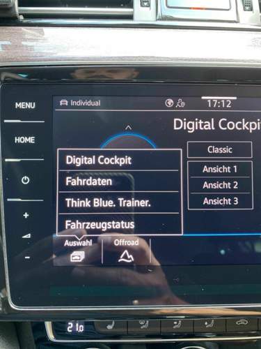

Ich habe den Trainer auch in meinem alltrack MJ 20. unter dem punkt, display, kann ich ihn auswählen. Auch ist er im Homescreen als Kachel abzulegen.
.jpg
Ich habe den Trainer auch ohne GTE (DP, Elegance 1.5TSI) - scheint bei MJ20 öfter dabei zu sein.
Ich hab den auch. Interessiert mich aber nicht. Hätte lieber den Performance Monitor :D
