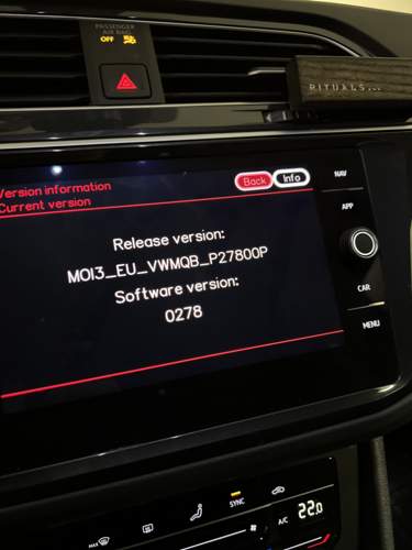

@rumper schrieb am 24. März 2024 um 19:18:15 Uhr:
Bei mir wird mit 0278 zumindest nichts offenes angezeigt auf der oben verlinkten Seite.
Da die darauf folgenden Updates keine Feldmaßnahme waren … die letzte ist das OTA auf 0330 von 0324.
@audi-a6-v6-4f schrieb am 24. März 2024 um 19:20:52 Uhr:
Geht von 0324 auf 0330 per OTA? Die 324 hätte ich da, aber hab bisher nicht viel gutes über die Version hier gelesen
Also bei mir läuft die 0324 ohne merkbare Probleme … doch bin ich dennoch mal gespannt auf das OTA 0330.
@TPursch schrieb am 24. März 2024 um 20:09:26 Uhr:
Dann würde es aber auch irgendwann angezeigt bei der 0324. Glaube nicht daran. Das kriegen die nicht hin.
Da wird man bestimmt ein wenig Geduld haben müssen, da sicherlich alles nach und nach frei gegeben wird. Sind ja einige Modelle die das MIB3 haben.
Damals von 0270 auf 0278 gab es ja auch ein OTA, was einige bekommen hatten.

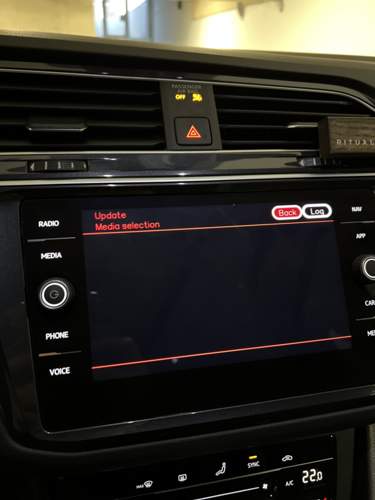

Habe die 0324 von Mibsuloution heruntergeladen aber wird nicht erkannt... (natürlich entpackt)
2228f628-0870-4726-b5f8-d1ed34f0661c
5009e3ea-27c3-443b-925d-400c5718a80b
@Trekdriver schrieb am 25. März 2024 um 18:55:40 Uhr:
War bei Euch heute die Kugel auch grau? Auf der Rückfahrt war die ganze Zeit die Kugel grau, Verkehrsdaten kamen rein. Hatte ich schon ewig nicht mehr.
Hatte ich am Freitag, aber seit SA wieder alles gut.
@audi-a6-v6-4f schrieb am 25. März 2024 um 18:59:26 Uhr:
Guck vielleicht mal bei mib–helper … ach die verlinkten meine ich dann auch auf sulotion …. Vielleicht musst du erst die 306 und dann auf 324 ….
Nein ich bin damals auch direkt von 278 auf die 324 und jetzt auf die 330
Ah okay, dann wird wohl was mit der Datei/ dem entpacken beim Ihm schief gelaufen sein, wenn das MIB das nicht erkennt.
Hast du mit 7z entpackt? Winrar und Winzip haben bei mir gerne Probleme verursacht bei Updates und Flashdaten
