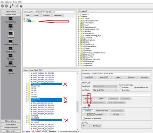

OK, danke. Muss ich im Esys einfach nur den Steuergeräte ordner auswählen und auf codieren klicken oder erst auslesen und dann codieren, damit der FA mit hochgeladen wird?
Die Codierwerte der Steuergeräte müssen nicht ausgelesen werden.
Nur der Steuergerätebaum muss sichtbar sein (lesen VCM).
Dann den FA aktivieren.
Die 4 Steuergeräte anklicken und codieren.
Fa-codieren

Ich muss mal ein paar doofe Fragen stellen.
Ist die 544 wirklich im FA drin und wurde der FA so ins Auto geschrieben?
Also wenn du jetzt den aktuellen FA aus dem Auto auslesen würdest, steht dann da die 544 drin?
Und dann noch die Frage, hast du auch wirklich "codieren" gedrückt und nicht "FDL codieren"?
Wenn du codieren gedrückt hast, kam dann dieses Abarbeitungsfenster, wo man warten muss und zum Schluss in grüner Schrift dort steht "Finished without Errors"?
Ja,finisched ohne error, 544 ist drin..und habe alle änderungen verloren die ich vorher mit fdl codiert habe, rsls..

Schau doch mal bitte mit Esys nach, was im ICM-Steuergerät unter C_Fahrfunktion aktiviert ist, also welcher Codierwert steht dort?
Und dann gleich noch im FEM unter LIN_Variante_MFL, welcher Wert dort steht.
Icm = keine funktion
Mfl= dcc_sports, werte=70
