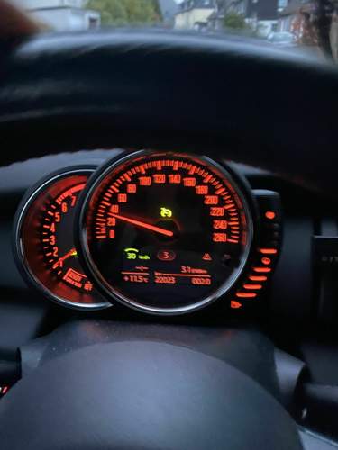

Hallo ist schon codiert worden und funktioniert auch also insgesamt Paket hat mir gekostet 80 €
50 € Multifunktionstasten 15 € Kabel von Mutti Multifunktion Tasten 15 € Codierung
Lg
4da61cfe-cc1f-4d9c-9a54-cbfe00252562
Hallo!
Dann hast Du ein Kombi mit Tempomat Funktion verbaut bekommen. Diese Kombis werden bei Autos ohne Tasten im Lenkrad für normal nicht verbaut und kommen nur rein, wenn am Band Mängel besteht. Das ist bei vielleicht 10% der Autos der Fall (so viele ohne Limit-Taste etc gibt es nun auch wieder nicht). Das war es, was ich mit "auf das Glück vertrauen meinte". Die restlichen 90% schauen nämlich in die Röhre.
Mag sein, dass bei Mini die Quote höher ist (wir befinden uns ja immer noch in einem F10/11/07 Forum), aber so viel mehr ist es nicht.
Wie gesagt, Glück gehabt und frei Dich.
