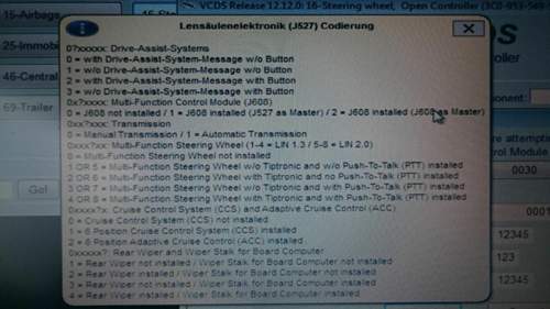

hallo i habe vor mfl nachzurüsten.....fahre einen passat 3c bj07 mit tempomat.
mein lenksäulensteuergerät hat die teilenummer 3C0 953 549 L wollte mir jetzt das3C0 953 549 M holen bin mir aber nicht sicher ob auch tempomat unterstützt wird. und möchte auch kein fehlkauf machen. ....i habe 8 tasten mfl liegen und habe jetzt ein 3 speichen lenkrad. habe schon ein 3 speichen liegen mit mfl.....kann i mfl und tempomat mit dem steuerteil 3C0 953 549 M nutzen?
danke schon mal
20140511-195155
Das Lenksäulensteuergerät kannst Du nehmen ist ein Highline mit Lin 2.0
Zum Kabel brauchst eins für MFL,in der Suche solltest Du die Teilenummer finden...

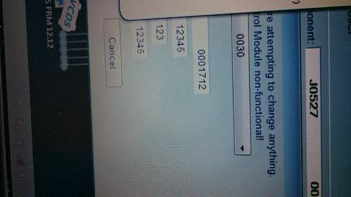

Guten Abend also habe jetzt alles codiert. Aber habe noch eine ESP fehler....bekomme ich nicht raus alles andere geht. Habe gedacht der lernt sich alleine an. Aber da ich eine nur eine englische vcds Version habe vom Kumpel. Ist es nicht so einfach. Der zeigt immer tempomat Fehler nichz erkannt aber es geht!
Dsc-2269
Dsc-2270
Lenkwinkelsensor anlernen!

Habe den Sensor mit meinen vas pc angelernt. Das ist nen vw Tester aber der Akku ist hin. Der hält net mehr...
