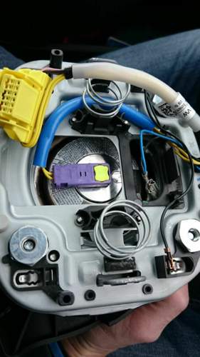

Abend, will mein Lenkrad tauschen. Fahre ein passat bj 07 Modelljahr 08 habe 8 tasten verbaut und möchte auf 12 tasten aufrüsten. Das Lenkrad was ich bekommen habe, war in einem.passat bj 10 verbaut, habe das Lenkrad mit kabelsatz bekommen für den Airbag. Muss i jetzt nur das Steuergerät in ah tauschen. Oder auch den schleifring? Mfg
Hallo. Schleifring nicht. Beim stg binn ich mir nicht sicher.
Hast du gechekt das auch der Airbag passt? Weil bj 07 hat 2 Zünder, und dein Lenkrad mit Airbag müsste nur einen Zünder haben.
Woran erkennt man das? Ob ein oder zwei Zünder?
Am besten Airbag raus, dann siehst du ob 2 Kabel drann sind.
Quark, 2007 gabs scho lange 1 Zünder Airbag, Mj. 08 hat erst recht 1 Zünder. Das wurde glaube Ende 2006 bereits geändert.
Das STG muss wohl getauscht werden, wenn das AH nicht verbaut ist. 8 Tasten MFL läuft auf LIN 1.3, 12 Tasten MFL auf LIN 2.0. Das AH Kann beides. Was auch geht wäre AJ
Morgen, also habe ein Kabel dran....Genau wie der neue Airbag. Also kann ich ja das Lenkrad tauschen, und es müsste auch die hupe gehen richtig? Mfg
Dsc-2251
Hallo. Ja die funktioniert.
Baue es nachher ein, und Berichte 😉
Oke super.
Moin also Lenkrad gerade gewechselt...Aber meine hupe geht nicht mehr....Was nu?
Entweder falscher Kabelsatz oder die beiden Kabel falsch angeklemmt oder einfach mal es Auto zumachen und ne Busruhe abwarten.
Ich warte jetzt noch ne halbe Std....kabelsatz ist der hier dürfte eigl passen. Beleuchtung ging auch nicht. Liegt es vll am lenksäulenstergerät? Habe noch das (M) drin das andere kommt erst die tage! (AH).
Img-20160317-wa0002
Na das musst du dazu sagen! Freilich liegt das am SMLS, das M kann mit dem 12 Tasten MFL nicht umgehen. Du musst ja im SMLS eincodieren, was du hast. Beim AH kannst du zwischen LIN 1.3 und LIN 2.0 wählen. Das M kann nur LIN 1.3, das 12 Tasten MFL braucht aber LIN 2.0
