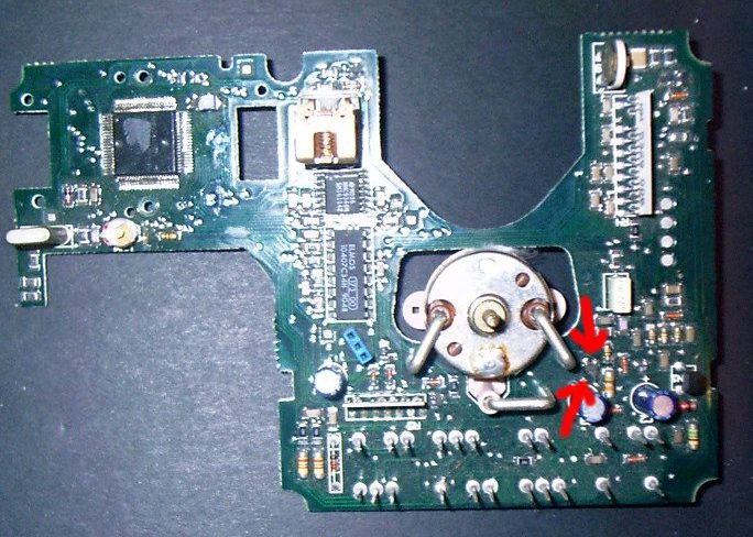

Original geschrieben von Patrick84
So, nu hab ichs aber.
Also auf dem Bild ist der defekte Transistor mit Pfeilen markiert.
Dabei handelt es sich um einen SMD-Transistor des Typs BC846 B (SMD-Code 1B), zu finden im Conrad Online-Shop unter der Artikel-Nr. 153130 - 34.
Wenn der Transistor noch gut ist, sollte er am unteren rechten Beinchen (Natürlich nur wenn ihr die Platine richtig rumhaltet 😉 ) etwa 5V rausgeben. Wenn er kaputt ist kommt da ein Wert unter 1V raus.
PS: Platine steht auf dem Bild aufm Kopf
Hey, ich muss diesen Thead doch nochmal weiterführen.
Bei mir fällte der Drehzahlmesser kurz aus dann binkt die Wassertemp-Anzeige 3Mal und die MFA setzt sich auf Uhrzeit zurück. Das mit dem Transistor hab ich gelesen und gemessen!
Allerdings messe ich am Transistor 4,6 V (Uce) wenn ich die Zündung einschalte und 6 V wenn der Motor läuft! Passt mein Problem trotzdem zum becshriebenen Transistorschaden?
Ich mein, probieren kostet nix (Transistor bei Conrad ca: 0,15€ + Lieferung) - aber gibt es noch andere Tipps???
Dank Euch
Michael
ich hatte auch das Problem mit dem ausfallenden DZM und der blinkenden Kühltemplampe. Meistens wenn ich ein bischen länger unterwegs war. Ich hab einen neuen Transistor (BC846 B Sot 23) eingelötet und alles ist wieder gut! Den Transistor gibt es bei Reichelt für 0,04 €...
Vielen Dank für den Hinweis!!!!

ah nochwas mir wahr langeweile und habe tacho zerlegt zum sauber machen, diese smd transistor habe ich mal spass halber gemessen an alle füssen sind es weder 1V oder 5Volt bei mir sind es 9-10Volt, oder liegt es da dran das bei mir pin 5 nicht belegt ist
