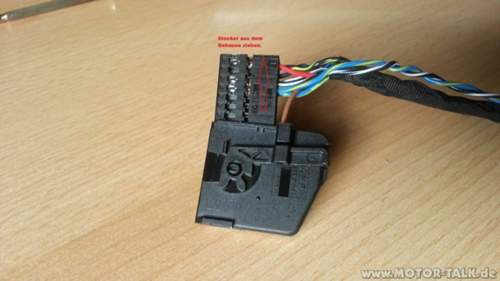

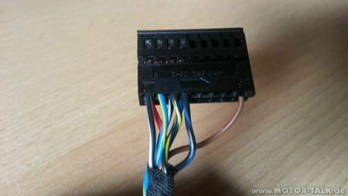

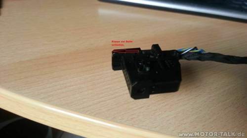

Wer sein Stecker selber umpinnen möchte.
Bild 1.) Falsche Belegung
Bild 2.) Kappe zur Seite schieben
Bild 3.) Stecker aus Gehäuse ziehen
Bild 4.) Auspinnen und Leitung 10 (sw/ws) mit 12 (sw/ge) tauschen und 11 (bl/ge) mir 13 (sw/bl) tauschen.
Auf Bild 4 sieht man schon die korrekte Belegung des Steckers!
Anschließend in umgekehrter Reihenfolge wieder zusammenbauen.
Vorteil dieser Aktion, wer noch nie Leitungen ein-/ausgepinnt hat, kann hier schon mal üben.😉
