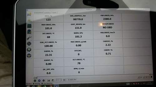

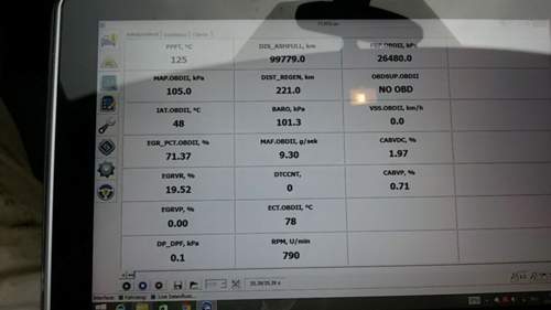

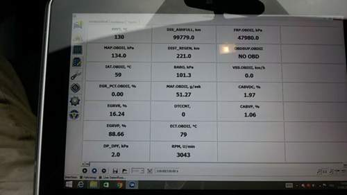

Also hab grad mal gemessen, 1,6 Bj.2009, 150tkm, DPF gereinigt vor wenigen tausend km, AGR stillgelegt, DDS Schläuche neu.
Bilder sind im Anhang, 1x bei stehendem Motor, 1x im Leerlauf, 1x bei 3000/min im Stand.
Das AGR ist stillgelegt, daher die etwas höheren Werte der Luftmasse im Leerlauf.
Sonst alles gut, oder?!?!?!
Ansaugdruck geht bei Volllast (>3000 U/min, >160 km/h) auf ca 230kPa, Luftmasse war was um die 80-90 g/sec.(bin nicht sicher...), Differenzdruck DPF ~8kPa.
3000-upm
Leerlauf
Motor-aus
IAT etwas hoch, vermutlich hat heute die Sonne auf die Motorhaube geknallt, wäre dann aber ok
Differenzdruck auch ok.
