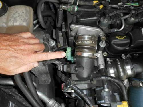

Beim Austausch meiner PDC (Parksensoren) vorn, habe ich unten am Kühler einen Temperaturfühler gesehen. Ob das der gesuchte ist, weiss ich allerdings nicht.
Hey !!
Ansaugluft Temp. Fühler , der wird irgendwo am Motor sitzen , ist ja auch ein P Fehler
MFG
würde ja passen Ansaugluft vor Kühler und Motor.
Im Stosstangenbereich vor Kühler befestigt
der erste Ansauglufttemperaturfühler sitzt im Luftmassenmesser, der zweite sollte an dem Stutzen vor dem Ansaugkrümmer sitzen
hier auf dem letzten Bild klick, unten der grüne sollte der Temp-Sensor sein (2polig), der oben sollte der Druck-Sensor sein
Hallo Focus GT !!
Danke , habe das Teil gefunden , ( siehe Bilder ) und mal vorsichtig gereinigt , war voller Öl .
Es ist der GRÜNE Stecker !!
Frage : Teile Nr. ?????

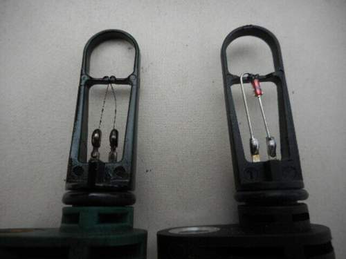

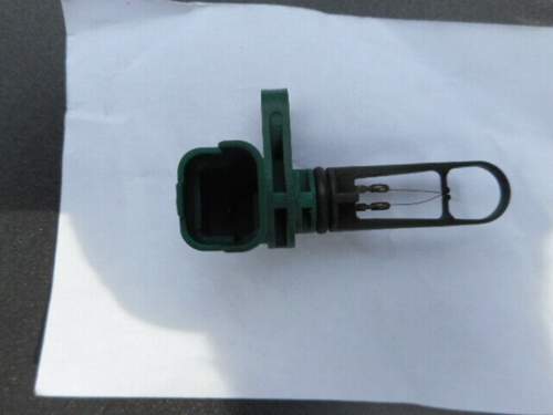

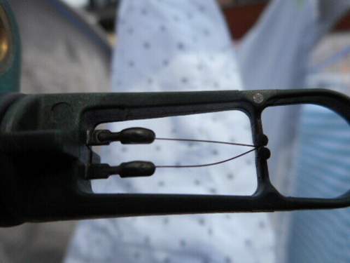

Hallo zusammen !!
Update & Erkenntnisse !!
Habe diesen dühnen Draht mit einer Lupe untersucht , Folgerung : durch den Draht fließt ein Strom , und der Draht erwärmt sich , die Ansaugluft Kühlt ihn , und so entsteht ein gewisser Widerstand den das Steuergerät erkennt ( so weit auch gut )
jetzt hat sich ein Öl-Film auf dem Draht gebildet , und Isoliert diesen ,
Folge ist der Fehler P 0098 - 61 / heist Ansaugluft Temp. Eingangssignal zu hoch.
Ist ja auch klar , der Draht wird jetzt heisser , und der Widerstand ist ausserhalb der Toleranz.
ich werde mir einen neuen Besorgen , und sehen was passiert.
MFG

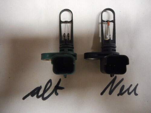

Hallo zusammen !!
Habe mir einen neuen Ansaugluft Temp. Sensor eingebaut , der Fehler P 0098-61 ist WEG ( Hurra )
Hätte ich ohne Forscan nicht gefunden , wie man auf dem Bild sehen kann , ist an dem neuen noch so ein " Ding " im Draht , weiss nicht was das ist !!
Fazit : Die Ruckelei ist weg 😁 😁
MFG

das Ding könnte ein Widerstand sein.
Die Farbringe kann ich nicht so recht erkennen.Mit Hilfe des Videos könntest du mal den Widerstand feststellen
Ob dem alten auch ein Widerstand anderer Bauart dran war kann ich auch nicht so recht erkennen. Kannst ja mal mit nem Ohmmeter versuchen rauszukriegen.
Ansonsten Danke für die Infos😎
