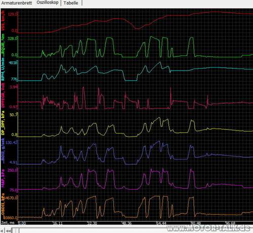

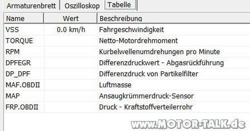

Unten ein Messdiagramm, Bild 2 ist die Erklärung der Linien.
Da ist der DPF ziemlich voll, also Abgasgegendruck hoch. (Differenzdruck)

Danke für deine Erklärungsversuche, aber irgendwie bringst du mich durcheinander.
EGR_PCT "Commanded EGR": Das ist, was das Steuergerät an das AGR-Ventil sendet. Welche Stellung es einnehmen soll.
EGRVP: das ist die gemessene AGR-Ventil Stellung. Im Idealfall sollte sie sich zusammen mit EGR_PCT verändern. Quantitativ kann ich dazu nichts sagen, ob EGR_PCT = 100% --> EGRVP = 0% oder 100% sein soll.
Jetzt kommt das EGR_TV dazu und eigentlich noch EGRVR (duty cycle). Was sagen die aus, was nicht schon EGR_PCT und EGRVP aussagen?

@Urgrufty schrieb am 22. Juni 2017 um 18:22:25 Uhr:
war mir bisher noch gar nicht so deutlich bewusst, dass der Druck im Kraftstoffverteilerrohr so stark schwankt.
Der schwankt ja praktisch synchron mit der Drehzahl😎
RPM ~ FRP.OBDII ! (zumindest bei deinem 2.0 TDCI 😉 )
