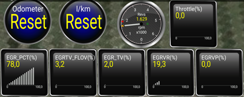

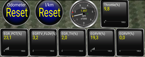

Was sagen mir eigentlich diese EGT Werte? Was passiert bei den unterschiedlichen Werten im Motorraum?
EGRVP konstant auf 0 heißt doch, es klemmt oder? Geschlossen, richtig?
Bedeutet ein niedriger EGT_PCT Wert dagegen offen?

So richtig sicher bin ich mir natürlich auch nicht.
Meine Meinung bzw. Erfahrungen dazu:
0,5 l/h plausibel
MAF ändert sich imho abhängig davon ob Motor kalt oder warm
Wenn EGRVP immer auf Null bleibt, deutet das darauf hin, dass das EGR im ZU Zusatnd hängt.
Wenn EGRVP steigt, fällt MAF, da wegen Luftzufuhr bzw. zurückgeführtes Abgas über EGR Ventil weniger Frischluft über den Luftfilter zugeführt wird.
Nicht ganz richtig:
Der Abgasdruck ist normal immer höher, als der Druck im Ansaugsystem.
Normal kann, und wird keine Frischluft über das AGR/EGR ( ist das Gleiche, nur andere Bezeichnung ) ins Abgassystem zurück gedrückt .
Das AGR Ventil kann man unterschiedlich testen / messen:
Einmal die elektrische Ansteuerung, liegt zwischen ungefähr 1 Volt, und maximal etwas über 4 Volt.
1 ist Klappe zu, nahezu kein Abgas in der Ansaugluft, 4 ist offen, Abgas wird zugemischt !
Oder in %. Das ist dann ein errechneter Wert, der sich wie folgt errechnet:
MAP Sensor misst 100 Liter Luft, aber 200 Liter werden an Füllung gebraucht, also kommt 100 Liter Abgas zur Frischluft in die Zylinder.
Das ist auch der Grund, warum man bei den TDCI die AGR/EGR Zuführung nicht einfach mit einem Blech verschließen kann. Die Elektronik bemerkt das sofort, weil angesaugte Luftmasse mit geöffnetem AGR/EGR nicht zum Verbrauch passt ! Halt zuviel Frischluft !
0,5 Liter/H sind im Standgas / Leerlauf, normal.
Schwankt bei meinem etwas, 0,5 bis 0,6, je nach Außentemp. und Motortemp.
Bei Regeneration ( im Stand per Läppi ausgelöst ) sind es 1,2 bis 1,3 Liter/h
So. Jetzt ist aber die Frage, was passiert, wenn die Karre sauber läuft, die Injektoren dicht sind und der Wert bei 0,7-0,8l/h liegt. Das habe ich bisher nur bei Regeneration festgestellt, liegt bei mir aber dauerhaft an...
würde vermuten, dass aufgrund des geschlossenen EGR der Verbrauch höher ist, da die ausschlieeßlich Frischluft MAF= 12 bis 13 g/sec ist.
Wenn EDR richtig arbeitet würde ich MAF von ca. 5 bis 7 g/sec erwarten
Erklärt sich dadurch, dass das AGR/EGR nur im unteren und mittlerem Teillastbereich geöffnet sein sollte.
Bei höherem Kraft Abruf allerdings geschlossen sein sollte.

Was ist nicht ganz richtig? Ich sehe nicht, wo du carli80 hier widersprichst oder korrigierst.
Darüber, dass der Abgasdruck (vor dem Turbo) immer höher ist als der Druck in der Ansaugbrücke muss ich mal nachdenken. Das hieße ja, dass auf keinen Fall Ladedruck über das AGR-Ventil entweichen kann, ja?
Und bei deinem Beispiel, das AGR zu testen/messen fehlt mir noch die Berechnung der % 🙂 Du schreibst: Sensor misst 100 Liter Luft / sec. 100 kommen an Abgasen hinzu. Und dann? Wo sind die %? 100/200 = 50%. Heißt das 50% AGR-Ventilstellung?
Und bist du sicher, dass im SG hinterlegt ist, wieviel Frischluft reinkommen darf, wenn das AGR-Ventil soundsoviel % geöffnet ist? Das ist doch sehr individuell, drehzahlabhängig, Gaspedalabhängig usw.
Und beim EGT_PCT? Wisst ihr da auch was? Was bedeutet 0%, was 100%? Und was ist das EGR throttle valve (EGR_TV)? Eine extra Klappe irgendwo? Hat EGRVR (als duty cycle bezeichnet) irgendeine Relevanz?
