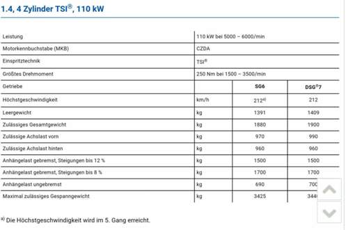

Nur mal so am Rande: Ist das wirklich so, daß der / die Benziner den 6. Gang "nicht schaffen?"
Dann hätte ich ja mit dem 2.0 TDI die richtige Wahl getroffen ;-)
Aber mal am Rande: würde der kleine Motor mit einem Chiptuning "sein Vorgabeziel" nicht eher erreichen?
Oder würdet Ihr davon abraten?
Ja, ist so...s. Bild im Anhang. Ist auch bei einige TDI so, nicht aber beim 110kw TDI.
Verbrauch finde ich normal und die VMAX kann man evtl. besser einschätzen wenn man kurz danach mal in die Gegenrichtung fährt.
Ich merke das immer auf der A20, offensichtlich wenig Wind und meist ebene Strecke, hin schaffe ich 200 km/h laut Tacho und auf den Rückweg durchgängig 220 km/h.
Ja, ist so... Ist auch bei einige TDI so, nicht aber beim 110kw TDI.
Wie sieht das denn beim 7G-DSG aus?
V-Max im 6. Gang.

Beim TSI (s.Bild oben) oder beim TDI?
Das steht übrigebs in jeder BA, ist ein screenshot aus der online-BA ^^
@styleminister schrieb am 25. November 2016 um 16:58:22 Uhr:
Gibt's das 7G-DSG nicht bloß im TSI? Und meine BA gibt keine Auskunft, in welchem Gang das DSG die Vmax erreicht. Dein Screenshot übrigens auch nicht. 🙂
Nein, beim 1,6l TDI müssen Käufer manchmal auch darunter leiden.
Wenn nichts dabei steht, wird Vmax im höchsten Gang erreicht. Schau mal unter "technische Daten", dort sind bei mir alle Motoren aufgelistet. Online kannst du sie unter
http://vw-bordbuch.de
mit deiner Fahrgestellnummer abrufen.
Das würde beim TSI 150 PS ja bedeuten, dass der 5. Gang im Handschalter in etwa die gleiche Übersetzung hätte wie der 7. Gang im DSG? Mit beiden wird Vmax erreicht.
@spreetourer schrieb am 25. November 2016 um 18:46:30 Uhr:
@styleminister schrieb am 25. November 2016 um 17:30:40 Uhr:
Wie der 6. Gang im DSG.
Der 7. Gang des DSG und der 6. Gang des Handschalters sind jeweils lange Gänge, mit denen die Drehzahl absichtlich gesenkt wird.
