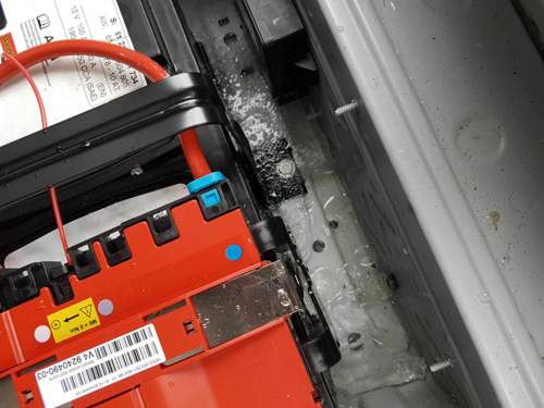

erstmal einen schönen Gruß an Alle....
Bin neu hier und muss gleich eine Frage an Euch stellen.
Habe einen 530d F11 Lci und heute beim abgestellten Motor und geöffneter Motorhaube so ein komischen wiederkehrendes Geräusch vernommen.
Wie so ein Piepsen, welches unregelmäßig zu hören ist.
Ist mir noch nie aufgefallen und wollte Fragen was das sein könnte??
Gruß Matze

Lösung ist ja scheinbar die schwache Batterie.
Wäre ja schön....
Das Einzige was mich halt bisschen misstrauisch stimmt ist die Tatsache, dass ich im letzten Winter die Batterie ziemlich gefordert habe und sie keine Anzeichen von Ermüdung gezeigt hat....
ich werde nachher mal die Spannung an der Batterie messen. Mal schauen, was dabei rauskommt.
Wie oft hast du das Geräusch denn? Dauerhaft? Oder nur sporadisch? Bei meinem sind die Pausen zwischen den Geräuschen sehr lange, wenn es dann mal wieder summt. So ca. 30 Sekunden würde ich sagen, wenn nicht sogar länger. Heute Morgen war es wieder komplett still.

@MUC6666 schrieb am 26. April 2019 um 13:29:09 Uhr:
Unter 12,4 Volt IST bereits ein Problem, auch wenn die Startfähigkeit noch gegeben ist.
12,8 V voll geladen (100 %)
ca. 12,6 V normal geladen (70 %)
ca. 12,4 V schwach geladen (50 %)
ca. 12,0 V normal entladen (20 %)
< 11,8 V ent- und tiefentladen (0 %)
Also die Batterie hat tatsächlich eine Spannung von ca. 12,4 -12,45V 🙄
Hast Du auch noch deine erste Batterie drin?
Ich geh mal davon aus ja.
Die Batterie wurde aber in der Standzeit zwecks AGR Kühler unter Kraftprobe gestellt für 3 Monate. Komplett ringsrum war vereist...
@golf3jubi schrieb am 26. April 2019 um 19:40:10 Uhr:
Wundert mich jetzt nicht 🙂
Kannst Du mal parallel ein Ladergerät dranhängen? Nur zum Testen.
Die Batterie wird die Spannung aber wohl eh nicht mehr alleine halten können.
Leider habe ich kein Ladegerät zur Verfügung. Beim nächsten Summen werde ich Spannung nochmal messen.
Ich erwarte zu diesem Zeitpunkt dann nur noch max. knapp über 12V.

Aber Golf3jubi hatte wohl eine 3 monatige Eislagerung der Batterie.Kälte ist der größte Feind der Batterie.
Mit diesen Fotos würde ich zu meinem Händler gehen und fragen,wie er das jetzt machen will.Da ist eigentlich eine neue Batterie fällig auf Kosten von deinem Händler.
