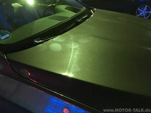

BMW 5er F10
auf meiner Motorhaube sind wie auf dem Foto zu sehen merkwürdige Flecken sichtbar, vor allem in bestimmten Blickwinkeln zur Sonne/Licht.
Hat jemand eine Idee, was man da machen kann?
Laut Werkstatt könnten es Flecken sein, die von liegen gebliebenen Laub gekommen sein könnten. Ich habe das Auto allerdings erst seit einem halben Jahr.
Farbton ist Havanna.
Danke und Gruß!

Was soll man da machen? Polieren? Was hat dir denn die Werkstatt vorgeschlagen!
Von liegen gebliebenem Laub??? Oh gott, ich hoffe du glaubst so einen Schwachsinn nicht. Wie lange soll denn das Blatt da gelegen haben, dass ein Fleck entsteht? Es weht sicher auch
kein wind, und das Auto wurde nach dem platzieren des Blatts bestimmt nicht mehr bewegt... Über den Stuss, den sich eine fachwerkstatt hier zusammenreimt, kann man nur noch den Kopf schütteln.
Ich würde es mal mit polieren versuchen. Aber wie man das richtig macht, vor allem wenn ne Maschine zum Einsatz kommen soll, solltest du dich genau informieren. Kannst dir mal videos von petzolds anschauen. Hatte vor Jahren mal ein komplettset da gekauft, war Scheisse viel Arbeit aber das Ergebnis fantastisch.
Sieht nach Kalkflecken aus, die Flecken gehen selbst mit polieren schwer raus aus dem Lack.
Mit Polierknete solltest du die Flecken raus bekommen.
Das mit dem Laub kam mir nicht ganz unsinnig vor, weil es von dir Größe ungefähr passt. Der Meister meinte, manche Blätter würden eine Art Säure freisetzen, wo dann eine Nacht schon zur Beschädigung reicht.
Das mit der Knete würde ich gerne mal probieren. Eine Politur wird dadurch aber nicht ersetzt, oder?
Für ein paar Arschbacken sind die Flecken auch zu klein. ;-)
Die Knete ist erst mal dazu gedacht, Schmutz vom Lack zu entfernen .. ersetzt also nicht die Politur

wo wird der Havanna-F1x denn üblicherweise geparkt und welche Vegetation blüht da?
sind die Flecken nur auf der Motorhaube oder auch auf Dach und bei einem F10 auch auf dem Heckdeckel?
ich würde einen Lacker/Lack-Profi befragen, ob das mit Politur noch behebbar ist... Generell sieht der Lack angegriffen aus... wohl ein Waschstraßen-Opfer...
Kreisrunde Flecken und eine begrenzte Fläche sprächen eher für Kalkflecken, erzeugt durch Wassertropfen aus dem Beton einer z.B. Tiefgarage...
ich bin gespannt, was diese Beschädigung verursacht hat und ob das durch Polieren noch behoben werden kann... was ich dem Fredersteller natürlich wünsche!

Also meine Flecken sah man nur in einem bestimmten Licht und ein Lackierer meinte es sind Flecken vom polieren/schleifen. Meine Motorhaube wurde mal wegen Steinschlägen neu lackiert.
Vielen Dank schon mal für die ausführlichen Antworten.
Die Flecken waren schon da, als ich das Auto bekommen habe. Ist natürlich auf dem Parkplatz des Autohauses noch nicht aufgefallen.. dort stand das Auto sicherlich schon ein paar Monate im Freien, aber ohne Bäume in der Nähe.
Ich parke ihn jetzt fast jede Nacht in einer Garage, sodass er eigentlich geschützt ist.
Die Flecken sind tatsächlich nur auf der Motorhaube und sehr unregelmäßig verteilt.
Auf dem Dach und der Heckklappe (Limousine) habe ich keine Flecken entdeckt.
Mein erster Gedanke ging Richtung Katze - die setzen sich gerne dort hin , weil es nach dem Fahren einer der wärmsten Plätze zu sein scheint.
(Selbst ein paar Nachbars-Exemplare mit dieser Eigenart hier herumlaufen)
Ja , ich weis , die Flecken sind rund , aber ich wollte es jetzt nicht im Detail erklären :-)

Da hat jemand versucht mit sehr abrasiver Politur etwas zu entfernen.
Möglicherweise Schäden durch Vogelkot, oder eben Gerbsäure.
Wasser hinterlässt an den Stellen keine kreisrunden Flecken in der Größe.
Kalkflecken werden zu den Rändern hin stärker.
Das sollte man einmal ordentlich maschinell polieren lassen. Vorher ordentlich abkneten. Auf der Motorhaube sieht man Pfusch am stärksten.
Gruß Thomas
Keine Kornkreise... da bin ich beruhigt...
Das mit der Polierknete und anschließend vom Fachmann polieren lassen werden ich genauso machen, wenn es wieder wärmer wird.
Ich hatte auch erst gedacht, die Kreise kommen von einer misslungenen Polierung oder falschen Reinigungsmitteln. Aber die Verteilung und gleiche Größe hat aus meiner Sicht dann dagegen gesprochen.
