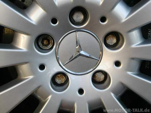

Der Grund für die rostenden Radschrauben bei Mercedes ist die s.g. "Altautoverordnung".
Dort wird der u.a. der max. Anteil an Chromverbindungen im Auto reglementiert.
Daher sind die Beschichtungsverfahren auf Chromfreie Verfahren umgestellt worden.
Das Thema ist nicht so trivial wie einige hier meinen. Nicht umsonst verbaut VW/Audi Plastikkäppchen auf den Radbolzen (was technisch gesehen IMHO ein Armutszeugnis ist).
Die Radbolzen sind üblicherweise nicht aus rostfreiem Stahl (aus Festigkeitsgründen).
Zubhörradbolzen können z.T. noch mit Beschichtungsverfahren mit Chromanteil beschichtet worden sein und sind dann nicht so empfindlich. Allerdings stellt sich bei Zubehörteilen die Frage nach der Qualität (Festigkeit).
Überhaupt hängt die gesamte Korrosionsproblematk mit der Altautoverordnung zusammen. Kiloweise Hohlraumversiegelung auf den Blechen lässt sich nur schwer wieder vom Blech trennen. Da wird dann eben mit anderen Verfahren "experimentiert"😉.

Das ist nach meinem Kenntnissstand so nicht ganz richtig.
Es sind Chrom VI haltige Passivierungen (wegen der cancerogenen Eigenschaften des Chrom VI) verboten worden, und die tauchen auch im IMDS als roter Eintrag (Verbot) auf. Der Ersatz sind ungefährliche Chrom III passivierungen oder moderne Fluorid Systeme.
Die Radschrauben sind aber schon immer blau chromatiert gewesen, und das sind schon immer Chrom III chromatierungen gewesen. Das bedeutet, das Verbot betrifft diese Radschraueben gar nicht.
Betroffen davon sind gelb, oliv oder schwarz chromatierte Zinkteile am Fahrwerk oder Motor oder Sitzgestell.
Chrom in elementarer Form, z.B. als dekorative Chromschicht, oder als dicke Hartchromschicht (z.B. im Stossdämpfer) ist nicht reglementiert. Alleine das Chrom auf den Stossdämpferrohren ist mit 50-70 mue ein vielfaches des dekorativen Chroms (1-5 mue) und des Chroms in den passivierungen (Schichtdicke nicht wirklich messbar, aber laut Fachliteratur ca. 0,01-0,05 mue, allerdings in Ionenform, nicht elementar)

Ich denke es bringt hier nichts weiter ins Detail zu gehen.
Das Thema Korrosionsschutzbeschichtungen für Radschrauben ist viel komplexer. Ausserdem ist es ein Riesenmarkt.
Die Radschrauben zu verchromen (Glanzchrom) ist IMHO aus Festigkeitsgründen keine Lösung (Stichwort Wasserstoffversprödung).
Ich wollte eigenlich nur mal aufzeigen, dass es nicht die Automobilhersteller (oder Zulieferer) sind die zur Gewinnmaximierung den Korrosionsschutz reduzieren und dann die Autos wieder rosten.
Gerade Daimler beschäftigt sich sehr ernsthaft und intensiv mit dem Thema Korrosionsschutz in allen Ausprägungen.
Aber durch neue Anforderungen (z.B. die Altautoverordnung) können eben bewährte Verfahren nicht mehr verwendet werden. Und dann kommt es eben zu Problemen wie rostende Radschrauben oder Türen.
Diese Probleme werden aber von den Autoherstellern nicht fahrlässig in Kauf genommen. Daraus eine reduzierte Qualität abzuleiten ist falsch.

Bis zum Verbot war sehr wohl Chrom VI in den Radschrauben.

Hallo
Soh sah es nach dem 1 Winter bei meinem W204 er aus .....
zu meiner 🙂 Werstatt hin und auf "Qualität" aufmerksam gemacht .....
Problemlos Neue Radschrauben und Diebstahlschutz Schrauben bekommen, es gab da wohl eine Serie schlecht vernickelter Radschrauben ...... so der Kommentar des Serviceberaters.
egal was da war nun sieht es wieder schön aus, wie es sich gehört.
PS.
Das Argument Alufelgen Reiniger scheidet aus, da ich noch immer den gleichen Reiniger verwende und die letzten 2 Jahre keine Rostansätze mehr habe....
