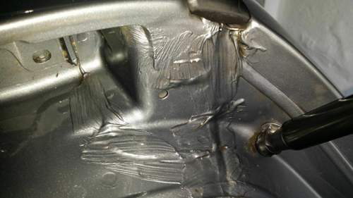

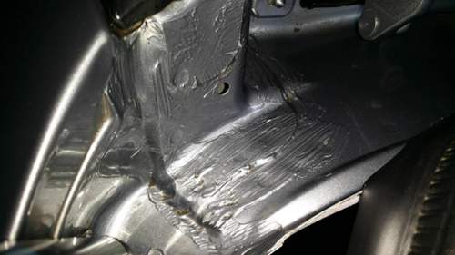

Neue Roststellen am S204.Ich habe heute das gesamte Dichtungsgummi abgemacht und es ist überall Rost.An der Linken und Rechten Heckleuchte unterm Dichtungsgummi Schweißpunkte Rost.
Bild 1 unterm Dichtungsgummi Rückleuchte rechts
Bild 2 unterm Dichtungsgummi Rückleuchte links

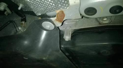

Bild 3 unterm Dichtungsgummi rund um die C-D Säule unter dem Heckklappenschloss
Bild 4 Ausblühung unterm Dichtungsgummi in höhe vom Heckklappenscharnnier unter der Kunstoffverkleidung

Wenn du die Schweißpunkte in Ruhe lässt, passiert da nix.
Ich hatte vorher einen 11 Jahre alten W211, da sahen einige Schweißpunkte auch so aus.
Die Korrosion an den Schweißpunkten ist bei deinem längst zum Stillstand gekommen, also Abdeckungen wieder drauf und in weiteren fünf Jahren nochmal nachschauen: Du wirst keinen Unterschied feststellen.
Mach dich nicht verrückt.

habe mal bei mir geschaut. Rost hab ich keinen gefunden, aber die Bereiche unter den Kunststoffabdeckungen bei den Scharnieren der Heckklappe sehen bei mir so wie auf den Bilder aus.
Sieht es dort generell so aus oder ist hier was nachbehandelt worden?
Fahrzeug habe ich als JS übernommen.
Danke.
Grüße Frank

Sieht wie Epoxis 2k Lack aus.
An den Threadersteller: danke. Bitte berichte weiter, dass ich weiß, wo ich Rostschutzvorsorge vornehmen muss. Vielleicht kannst Du bitte auch mal ein großes Bild vom Auto einstellen und grob da Kreuze machen, wo die von Dir entdeckten Roststellen sind. Nur zur besseren Orientierung. Übrigens: ich würde diese Stellen mit etwas Sandpapier (800er) abschleifen und dann mit einem kleinen Pinsel 2k Epoxidharz leicht auftragen. Ggfls. nach Trocknung noch leicht Mike Sanders Fett unters Gummi und Ruhe ist für Jahre.
Hallo Frank,
keine Sorge. Das sieht bei allen 204 dort so aus. Es handelt sich um PVC-Dichtungsmasse um einerseits Wassereinbrüche zu vermeiden und die überlappenden Bleche vor Rostnestern zu schützen.
Gruß Chrischan
