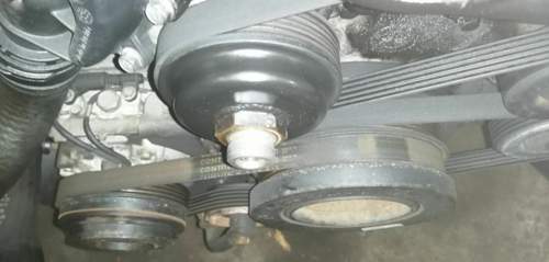

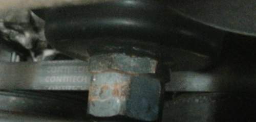

bei meinem 530DA von 1/2000 kann ich den Spezialschlüssel nicht anwenden (Foto) Für mich sah es so aus als wenn ich mit einem schmalen 32er gegen-halten müsste und dann mit einem weiteren lösen... ohne Erfolg... habe schon ziemlich Kraft angewendet, will aber auch nichts kaputt machen...
Lösung?
Frank
Visco

offensichtlich hatte keiner das Foto beachtet das ich bei meiner ersten Anfrage hochgeladen hatte.....
siehe da, meine Vermutung war richtig....

das foto ist auch, ich sag mal, "schlecht" - was willst du uns denn sagen, alles schon "rund" oder kein Platz für 2 Schlüssel?
Das faszinierende an dem Foto ist ja das er an der Riemenscheibe eine Kontermutter hat was mir auch schon beim ersten Foto aufgefallen ist.
Damit kann man ja eigentlich gut gegenhalten zum lösen der Visco.
Habe ich zwar so noch nie gesehen.....oder ist das nur so beim Diesel?
Also an meinem 528 VFL hab ich keine kontermutter
am m54 gabs die auch nicht in dieser Form. Wahrscheinlich irgendein Zubehörteil.
Hat da möglicherweise wer die Umlenkrolle der Wapu falsch rum montiert und anstatt mit Schrauben mit der Mutter angezogen? Frage mich wie das mim Visco und dem Kühler dann passt :-D
